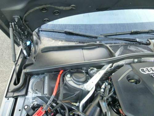

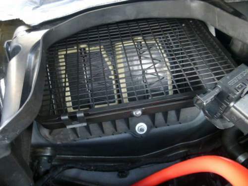

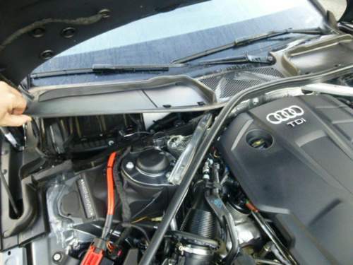

Hallo nochmal!
Habe heute wieder etwas Zeit unterm Amaturenbrett verbracht. Nun habe ich den Stellmotor auch gefunden: wenn man den Innenraumfilter entfernt, sieht man die beiden Klappen von innen und der Stellmotor sitzt unten, hinter dem Gebläsekasten. Nach Aus- und Einbau funktionieren momentan die Klappen. Habe trotzdem die Fotos angefügt.: Das Foto von innen ist in den Innenraumfilterkasten. Danke
[Von Motor-Talk aus dem Thema 'Keine Frischluft im Fahrzeug' überführt.]
P1080420
P1080421
P1080422
