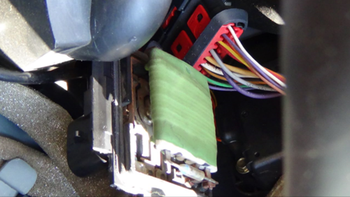

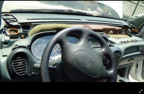

der Einfachheit halber hier noch 2 Fotos.
MfG
Scenic1-armaturenbrett
Scenic1-innenluefter-vorwiderstd
DANKE;

Es gibt hier wohl bei den verschiedenen Fragern verschiedene Ursachen.
Grundsätzlich hat das Gebläse einen Vorwiderstand, der im Luftstrom gekühlt wird.
Geht der Motor im Lauf der Zeit schwer, fließt mehr Strom aber weniger Kühlluft.
Der Widerstand fackelt ab.
Am Ende geht nur noch Stufe 4, der Betrieb ohne Widerstand.
Wie man bei den verschiedenen Modellen an den Widerstand und den Motor zum Schmieren kommt, kann vermutlich die Werkstatt sagen. Ich kann es nicht.
