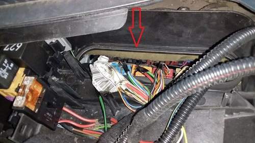

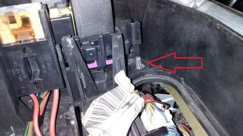

Ich hab mich heute nochmal dran gemacht und nach Fehlern gesucht. (Wassereinbruch siehe Bild v. meinem letzten Posting)
Also hab ich heute nochmal den Schutzdeckel v. Steuergerät abgenommen.
( den kasten musste ich damals ja ausbauen und nach vorne ziehen, damit ich das Wischergestänge raus bekam)
Also :
Ich hatte damals beim Einbau vergessen die im Bild gezeigte Schraube wieder anzubringen....die lag daneben.....würg!!Wie ich gesehen habe ist da unter dem Kasten ein Dichtung.Hab ich kontrolliert und ist ok also nicht beschädigt.
Auf denm anderen Bild sind die farbigen Stecker zu sehen Weiß jemand welcher davon für die Drosselklappe/ Gaspedal zuständig ist ?
Vermute mal das da Wasser eingelaufen ist und darum diese Fehlermeldungen kamen.
Jedenfalls jetzt alles so wie es soll zusammengebaut.

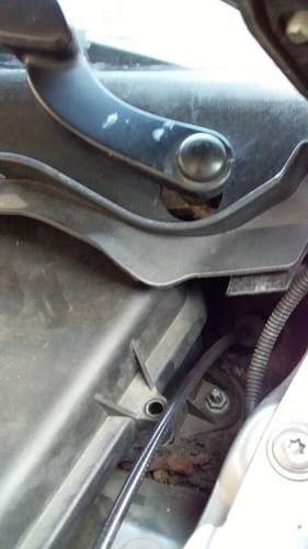

Noch ne Frage......Da wo der Scheibenwischer angeschlossen ist, da läuft doch immer Wasser rein ..oder fehlt da bei mir ne Dichtung ?

Normalerweise der weiße.
