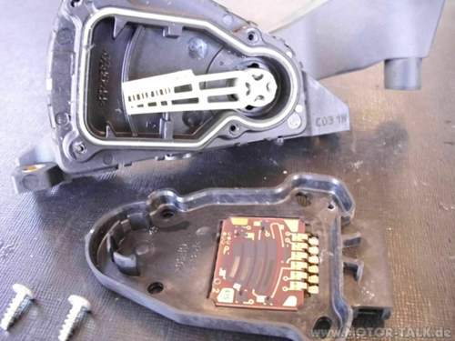

bin heute wie gewohnt in meine Rennschnecke reingehüpft und hab ihn gestartet. Beim Rückwärts anfahren hat er dann kurz geruckelt, die Vorglühkontrolllampe hat angefangen zu blinken. Nach dem anhalten hat er 1.100 Touren gehalten, ausgeschalten, neu gestartet, geht.
Gas geben -> Auto nimmt Gas - bis zur nächsten Kreuzung beim Anfahren wieder kein Gas, aus.
Diagnose
ÖAMTC (ADAC) hat ausgelesen Fahrpedalsensor 1+2, Signale fehlerhaft / untereinander unplausibel.
Stecker passen, nichts geknickt oder ab. Haben dann geredet und rausgefunden, dass das ganze Fahrpedal zum tauschen ist. Natürlich gibt's das Teil nur vom VW Händler, kostet bei der ersten Anfrage knappe 118 Euro. Es sind 2 oder 3 Schrauben zum öffnen und der Stecker abzuziehen, dann neues Gaspedal dran, Schrauben wieder rein, Stecker dran und fertig.

Fehlercode 18047 (on-board-Diagnose)

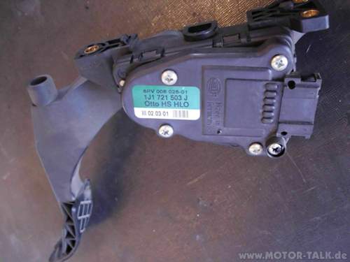

Gaspedal Teilecode 1J1721503K
Eigentliche Frage
Ich habe zuerst den 1j1721503J gefunden, was ist da der Unterschied zum 1j1721503K ? Kann man die untereinander tauschen? Wenn das geht kann ich nach der J-Variante auch suchen in den Gebrauchtteil-Börsen, denn die K-Variante ist ziemlich selten anzutreffen. Ein neues Teil ist bei dem Preis derzeit keine Option für mich.
Und woher bekomme ich (außer eBay) so ein Gaspedal her? (Standort Österreich oder Versand dorthin).
Danke 🙂

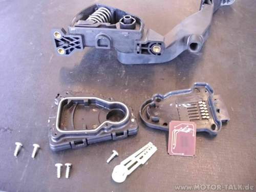

Mal zur Ansicht (Ist so ein Hobby von mir, kaputte Sachen aufzumachen). Dieses Gaspedal hatte Feuchtigkeit gezogen (Kabel für Endstufe nicht richtig abgedichtet, konnte Wasser rauftröpfeln) Der Benziner Golf fuhr nur noch ca 40, danach keine Leistung mehr. Schleifring und Platine oxidiert/unterbrochen.

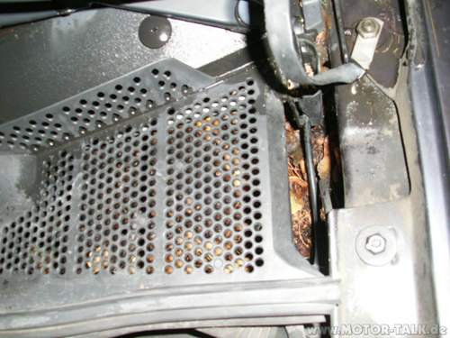

Ablauflöcher unter dem Lüftungsgitter/Kotflügel mit Blättern verstopft. Wasser kann nicht ablaufen, und gelangt irgendwo in den Innenraum.
Das gelangt auch in den Innenraum, wenn der Ablauf seitlich im Wasserkasten in den Kotflügel nicht verstopft ist, sofern eben links die E-Box oder rechts der Gebläse-Schacht undicht ist bzw. geworden ist, denn in den sog. Wasserkasten gelangt immer Wasser (wie auch in den Türkörper).

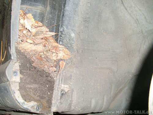

Dessen ungeachtet sollte man immer darauf achten, den Kotfügel vorn sauber zu halten:
Lösen der unteren, hinteren 3 Torxschrauben bei auf die jew. Seite eingeschlagenem Rad reicht, um auch bei montiertem Rad die Radhausschale unten hinten so weit vorzuziehen, dass man den Dreck hinterm Vorderrad entfernen kann.

Hab früher immer 2x im Jahr beim saisonalen Räderwechsel dort nachgeschaut und gesäubert, im allg. 1- 2 Teelöffel voll, manchmal ganz sauber, wenn keine Ästchen oder Blätter den Abfluss hinter der Radhausschale verstopft hatten.
Bisher dort auch kein Rost (Kopf-auf-Holz).

Bin mir nach mehr Lektüre fast zu 100 Prozent sicher, dass die E-Box mit Wasser vollgelaufen ist. Morgen erstmal das Dichtungsband besorgen und einen Wischerabzieher, vielleicht hat mein VW Händler auch die Abdeckung am Lager.
Die ultrasaugfähige Matte jedenfalls steht an der Heizung und wird wohl trocken werden am Wochenende. Was natürlich auf mich zukommt ist zu prüfen ob die Relais nach Trockenlegung wieder funktionieren, das MSG nichts abbekommen hat, etc.
