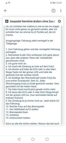

@LeBaron90
In andere Thread beschreibst du den Vorgang mir dem Start stop Taste gedrückt halten. Ist das hier den auch so oder ohne diese Taste?
Ich mache es immer mit der Taste, habe es wohl nicht ganz korrekt geschrieben.
Ob es eine Änderung gibt, kannst du mit Hilfe des Motordatenmenüs feststellen.
Was hat es mit der Start/Stop Taste auf sich?
Schau hier. Ist ein ander Thread
Screenshot-20201221-230942-com-android-chrome
Danke! @splashbiturbo
Beim ersten Mal habe ich nachdem Taste A betätigen kurz den Dreher der Scheibenwischer zuruckngedreht und dann 3x......
Weiss nicht ob trotzdem funktioniert hat.... Habe es dann nochmal gemacht..... Irgendwie merke ich keinen unterschied
