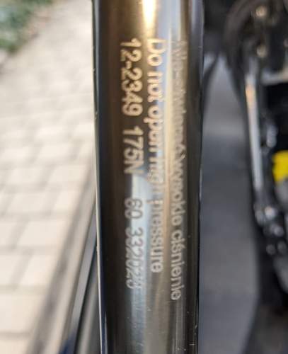

ich war heute bei BMW, weil TÜV und Bremsflüssigkeit fällig waren. Noch dazu ist mein X1 nun 5 Jahre alt. Daher müssen wohl unbedingt die Gasfedern für den aktiven Fußgängerschutz getauscht werden. Ansonsten gibt es keinen TÜV. So zumindest BMW.
Nun meine eigentliche Frage: die Dinger sehen alt aus, wurden meines Erachtens nach nicht getauscht. Noch dazu steht neben dem Hersteller und Verbringer "2017" auf dem Aufkleber. Ich vermute mal sehr stark, dass dies das Produktionsdatum ist und nun eigentlich "2022" darauf stehen sollte und müsste.
Wie ist eure Erfahrung damit und was steht ggfs. bei euren X1 auf dem Aufkleber? Werde wohl morgen noch einmal da hin fahren und energisch und mit schlechter Laune um eine Erklärung "bitten".

Auf den originalen verbauten Stabilus steht entweder das Herstellungsdatum oder MHD. Bei den Alten stand bei meinem das HD darauf. BMW spricht von 60 Monate, egal ob HD oder MHD. Es soll auch ohne gehen. Hier soll eine Rechnung als Nachweis ausreichen. Aussage eines Prüfer, aus dem hohen Norden.

habe heute neue Gasdruckfedern eingebaut. Bei den alten war das MHD abgelaufen 😰
Keine Stabilus.
30,40 € inklusive Versand. Selbst eingebaut.
Jetzt kann geprüft werden, oder auch nicht.
Die Teile haben das Herstellungsdatum aufgedruckt.

Nach diesen ganzen Nachrichten, mit auszügen von tüv Nord und co habe ich einen Bekannten, der tüv prüfer ist gefragt und der meinte ganz klar:
Falls ein aktiver fußgängerschutz mit den dazugehörigen haubendämpfern/Federn vorhanden ist, dann ist dies definitiv ein großer Mangel falls diese abgelaufen sind
Viele prüfer vergessen allerdings diese anzuschauen.

Hallo, ich habe die Maxgear gekauft, war am günstigsten. Auf denen ist das Produktionsdatum aufgedruckt und eine "60". Das interpretiere ich mal als Haltbarkeit 5 Jahre. Der Wagen war bei meinem BMW Händler zur Inspektion mit TÜV und abgesehen von der Info "Das ist kein BMW Original Ersatzteil" gab es keine Probleme.
Frank
Zwar nicht im X1 verbaut, aber es gab bei der HU keinerlei Beanstandung.
Teilenummer F39 / F48
Produktionsdatum

Ich war heute zum dritten Mal beim TÜV (meiner ist fast 9 Jahre alt) und die Fussgängerschutz Sachen wurden noch nie getauscht. Auch heute war das kein Problem (obwohl er die Haube auf gemacht und hingesehen hatte…)
BTW: keinerlei Mängel bei 115k km
