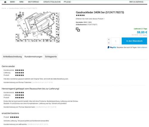

Hallo
Habe gerade bei Leemann eine Reklamation geschrieben. Ich habe vor fast einem Jahr neue Gasdruckdämpfer für meine Heckklappe bei Leemann gekauft und nicht irgendwo bei Ebay.
Die ersten Dämpfer hielten wohl 13 Jahre und die anscheinend Originaldämpfer von Leemann sind nach einem Jahr äusserst schwergängig geworden, obschon die Klappe in jeder Position stehen bleibt und nur mit Kraftaufwendung nach oben oder unten geht, was klar nicht meinen Erwartungen entspricht.
Die ersten Monate war die Funktion gegeben, aber nach ca. 9 Monaten wurde das ganze langsam schwergängiger und jetzt muss ich mich nach Ersatz umsehen, denn irgendwann reissen sich die Befestigungs-Kugeln aus.
Gibt es hier neben Leemann noch andere Adressen, die langjährige Gasdruckfedern anbieten, oder fahre ich allenfalls direkt bei BMW am besten?
Was macht Ihr für Erfahrungen bei Leebmann, ich war bisher der Meinung dass die gute Qualität für unsere BMW liefern, jetzt ist mein Bild aber etwas zwiespältig geworden. Nun warte ich noch die Stellungnahme betreffend Garantie und Kulanz ab.....
Danke für Eure Rückmeldungen!

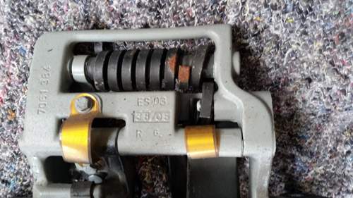

Naja, jedenfalls habe ich mich auch mit diesen "popeligen" Federn schon intensiver auseinandergesetzt. Ist kein Spielzeug, ist meine unmaßgebliche Meinung. Die Bilder kommen wieder, habe ich anders und detaillierter organisiert.

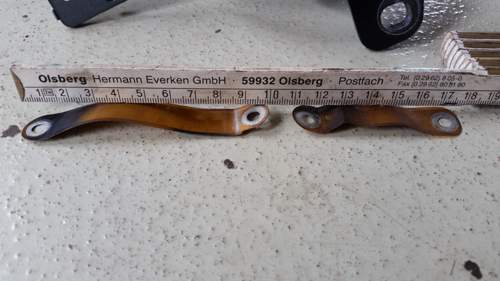

Die Massebänder gibt es nicht einzeln zu kaufen. Auch bei Ersatzscharnieren aus der Bucht dürften diese Folienplatinen(!) defekt oder angerissen sein.
Nachfolgend meine Lösung.
Scharnier mit gebrochener Feder
Beide Massebänder der Teilscharniere
Neues kurzes Masseband

Dem Käptn ging es darum und mich interessiert es, wie stark die Feder im Scharnier drückt.

Genauso wollte ich wissen wozu das Band da ist, ist es ein Masseband oder geht da Strom durch und wenn wo wofür usw.

Soweit ich weiß, hat diese Feder den Zweck die City-Klappe bei offenem Zustand offen zu halten.
Ahh, das ist das Scharnier für die Cityklappe. Dafür könnte die Feder wohl reichen, die ist ja nicht so schwer.Dann könnte das Band wohl die Masse für den Druckknopf sein oder?

Ich kann dir vom e91 sagen das es eine Einheit mit 2 Gelenken ist. Scheibe und Klappe sind miteinander verbunden.
Und die sogenannte poplige Feder hat soviel Power, die hat beim e91 die Dachkannte Ein- und nach oben gedrückt, als der Anschlag für die Feder sich verabschiedet hat.

kann ich dir nicht beantworten. Ist zu lange her, weiß nicht mehr welches Teil die Feder gestützt hat.
Die Scheibe würde aber Sinn ergeben, da sind ja keine Dämpfer verbaut.
Die Massebänder sollen wohl allgemein bei der Heckklappe für eine gute Anbindung derer sorgen, da das über die Scharniere allein wohl nicht sicher ist.
Meine das ich das damals gelesen habe. Wenn die durch sind kann das wohl Störung bei Radio und Komfortöffnung geben.
