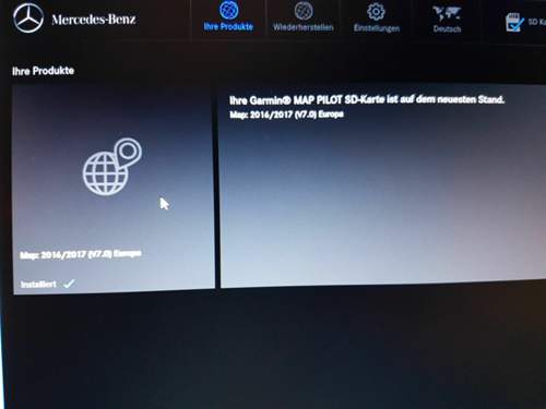

Hallo Zusammen,
ich habe ein kleines Problem und hoffe Ihr habt einen Tipp für mich.
Habe meinen Facelift Sport 250 seit dem 23.03.2017 und bekomme bis zum heutigen Tag weder das Update auf V.8 noch auf V8.1 angeboten.
Jetzt hatte ich irgendwo gelesen, dass es bei manchen so eine 322Milen Hürde gibt und man diese erst mit aktiver Navigation gefahren sein muss. Auch das habe ich hinter mich gebracht und trotzdem bekomme ich angezeigt, dass ich die aktuellste Version nutze.
Habt ihr noch eine Idee, warum ich kein Update auf V.8 oder V8.1 angeboten bekomme?
Im Downloadmanager zeigt er mir auch nur die Version der MAP an, die Softwarversion wird gar nicht ausgewiesen, wie eigentlich sonst üblich und überall anders zu sehen.
Mercedes begnadigt sich leider bisher nicht, auf Anfragen zu antworten 🙄.
Danke schon Mal.

@Cla250Driver schrieb am 14. April 2017 um 12:31:10 Uhr:
Hallo Zusammen,
Danke schon Mal.
Du bist hier im 205er Forum, bist Du sicher im für dein Garmin richtigen Thread zu sein?
Im CLA Forum antwortet leider niemand darauf. Und ich weiß leider nicht, ob es bei Audio 20 und Garmin Unterschiede für die Klassen gibt?! Wenn es eine Kartenversion 8.0 gibt, sollte die doch auch zeitgleich für den CLA vorhanden sein oder?
Unterschiede bei den Firmwares sind mir denkbar von Modell zu Modell, aber die Kartenversionen sollten doch eigentlich gleich sein?
@Cla250Driver schrieb am 14. April 2017 um 12:39:17 Uhr:
Oh ja, die gibt es.
Bei der Hardware muss zwischen 2 Varianten unterschieden werden.

Jede Variante benötigt eine spezielle Software, daher sind die angebotenen Garmin MAP PILOT SD-Karten nicht untereinander kompatibel.
