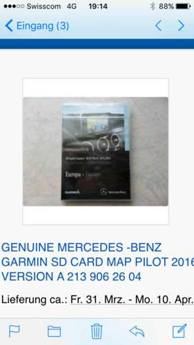

Hab mir heute eine neue Karte auf eBay ersteigert, Original verpackt & ungebraucht!! 100.- hab ich bezahlt für die A213 906 26 04.! Da sollte es ja kein problem mit Updates geben oder hat jemand von euch scho schlechte erfahrungen mit eBay Karten (Originalverpackt) gemacht?
Nö, müsste tun.
Aber Wichtig! Vor dem ersten einlegen im Fahrzeug wie von mir bereits so oft geschrieben, am besten vorher ne RaW Kopie davon erstellen. Linux hat dafür Onboard Mittel. Für Windows gibt es Freewate oder kostenpflichte kommerzielle Software. Damit kannste im Fehlerfall jederzeit die original Karte wieder herstellen.
@hoellol1 gut zu wissen, danke für den hinweis 🙂 hab nen windows pc, kannst du mir ein programm nennen?
Habe die auch, seit 31.01. im Einsatz. Fahre seitdem fast nur noch mit Navigation, SW-Update auf 8.0 ist gemacht, Kartenupdate bisher Fehlanzeige, hat noch die 5.1.
@josch47cgn sollte ja eigentlich auch die aktuellste karte drauf kommen in den ersten 60tagen oder nun doch nicht?
Sollte ja, is aber leider bisher nix. Hab ja noch paar Tage. Komme aber mit der vorhandenen Version gut klar, ist also kein Beinbruch, wenns nicht klappt. Gerät läuft einwandfrei und ist sehr fix, sogar beim Ändern der Route.
@josch47cgn schrieb am 25. März 2017 um 19:29:33 Uhr:
Es kommt eher nicht auf die Version der Karte an, als vielmehr auf die Seriosität des Händlers. Der Unterschied liegt in der Herkunft der Wäre und nicht im Versionsstand der Dateien.
Uliwuppertal hat da schon mehrfach dazu geschrieben.
Wenn wir uns vor Nepp schützen wollen dann führt der Weg m.M.n. nur über den Bezug der Karten bei Verkäufern die hier als vertrauenswürdig empfohlen werden.
Reine Äußerlichkeiten bringen keinen Schutz vor Fälschungen.
@Ex-Nokia wäre natürlich interessant zu wissen wer genau diese vertrauenswürdigen personen sind! Kannst du einige nennen? Ich hab bei ebay auf die bewertung geschaut und wieviel dieser bereits verkauft hat!
