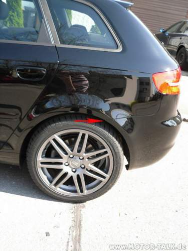

Biete bei Interesse übrigens meine passende H&R Spurverbreiterung an: Klick
Sind 20/40 nicht bisschen zu viel?
Hab die 17" S-Line Felgen mit 225 45 glaub ich. Würd sie gern soweit rausziehen damit sie bündig mit dem Radkasten abschließen!
Meines Erachtens nach bei 7,5 x 17 " Felgen mit ET 56 (wie die Deinen) genau die richtige Kombination.
MT-User "Wiewel" fährt genau diese Kombi mit 35mm Tieferlegung und hat keine Probleme.
Ich selbst hatte die gleich Kombiation mit 18" Felgen und die Reifen haben bei hoher Zuladung an der Schraube geschliffen. Nach Ausbau der Schraube keine Probleme mehr!
Muss natürlich vom Tüv eingetragen werden. Ist aber mit dem Teilegutachten, welches man bei H&R runterladen kann, kein Thema!

Was hat es eig. mit der Schraube auf sich? Hab das jetzt schon öfters gehört... 🙂
Hm eine ABE wäre mir schon lieber... Extra TÜV zahlen ist ja auch nich grad günstig und HU/AU hab ich erst in zweieinhalb Jahren...
ABE kriegste z.B. von H&R bei der 30/30mm vorn/hinten Kombination!
Hatte Scotty18 auf seinem A3 SB; musst mal in seinen blog für Bilder schauen.
Die berühmte Schraube hält die Heckstoßstange am hinteren Kotflügel fest. Allerdings kann man die problemlos entfernen, ohne dass Dir irgendwas wegfliegt 😉
Sv-schraube
Ah super danke. 🙂 Wie kriegt man die raus? Einfach im Radkasten rausschrauben?
Werd mal nachmessen wieviel denn genau fehlt. Wahrscheinlich täuscht das bzw. ich habs falsch in Erinnerung... Aber 30 30 sind definitiv zuviel für vorne.
