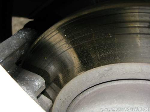

bin mit mein Caravan 18900 km gefahren, seit einige Tagen höre ich beim bremsen ein tief schleifenden Geräusch. Habe die Bremsen angeschaut, drei sehen gut aus nur die hintere rechte Bremsscheibe hat ca 5 relativ tiefe Rillen (siehe Foto unten).Die andere 3 Bremsscheiben sind schön glatt abgenutzt.
Von was kommt so was und ist das ein Garantiefall oder Verschleiß?
Bevor ich zu mein FOH fahre bitte ich um eure Meinung.

Hi, sowas hab ich auch noch nicht gesehen. Also normaler Verschleiß ist das nicht, sonst wäre es zumindestens Achsweise so. Darum würd ich mal auf nen Garantiefall schliessen. Ein Materialfehler wäre die nahe liegensde Erklärung.
PS: Mir ist bewusst das ich diese Möglichkeit auch schon oben mal angemerkt hab.
Ich gehe davon aus, dass sich ein Steinchen oder was auch immer im Belag verfangen hat und sich richtig reingegraben hat in die Scheibe.. Habe ich schon öfter gesehen und selbst auch mal gehabt. Einfach mal Beläge rausnehmen dann sollte man das sehen..
Ist weder ein Materialfehler noch sonst was. Kommt halt vor.
Also, dann trotz Garantie kommen auf mich Kosten zu. Solange ich noch Garantie habe werde ich an Bremsen (und überhaupt an ganzen Auto) nicht rumfummeln. Das muss schon von Werkstatt behoben werden.
Ich würde auch auf Steinchen tippen, zumal bei dem herrschenden Salzmangel in einigen Gemeinden während der Schneeglätte wieder teilweise ordentlich Split gestreut wurde...
Bei Verschleißteilen stellt sich Opel anscheinend etwas knickrig an, wenn es um Leistungen geht, wie ich an eigenem Leib erfahren hab. Bei meinem kleinen waren die vorderen Bremsen nach 3 Jahren bei ca. 55 tkm komplett (Scheiben und Klötze) verschlissen, trotz recht normaler Fahrweise, hohem AB-Anteil und ohne Anhängerbetrieb. Hab einen Kulanzantrag gestellt, mehrmals mit Opel telefoniert - kein Chance. Bremse ist halt Verschleißteil...
