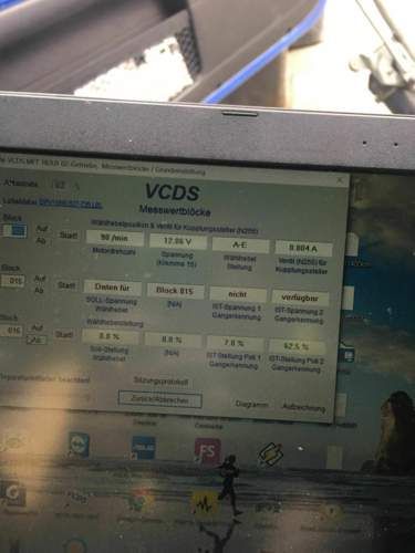

Der G272 erfasst die genaue Posiion in der Vor- und Rückbewegung des Wählhebels.
Er übermittelt auch die Tip-Signale in der Tiptronic-Gasse an das Steuergerät.
Eine Prüfung mit VCDS über die MWB 005,3 und 015,1 und 016,1 ist möglich.
Stellung......Anzeige (+/-0,4V) bzw. (+/-10%)

Vielen dank mache ich gleich morgen mit mein vcds
Hallo Talker1111,
Bei prüfund von G272 waren alle Werte ungefähr ähnlich bis auf A-E mwb16/1 ist nur 0,8%.
Warum werden immer nur 2 der 3 MWB-Daten angezeigt ?
Bei Bild 1 fehlen die Daten vom MWB 005, bei Bild 2 fehlen die Daten vom MWB 015
Die 1,93 V würden ja zu A-E passen (Soll 2,2 V +/- 0,4 V), aber ob A-E erkannt wurde ist wegen fehlender Daten von MWB 005 auf Bild 1 nicht ersichtlich.
Das aktualisiert sich jede Sekunde eine spalte. Warum es so ist weiß ich auch nicht
Hallo Talker1111, ich habe den Poti vom Wahlhebel gewechselt und den gangsterller ausgetausch grundeinstellung gemacht für die Pumpeneinheit öl nachgefüllt. Fazit Auto läuft wieder wie eine eins. Danke für die Unterstützung von alle.
