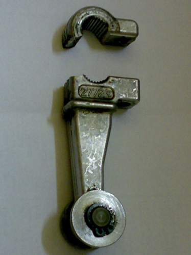

Hallo miteinander,
ich hänge hier mal etwas dran. 23 Jahre jung und mit einer Laufleistung von gerade einmal knapp über 250tkm hat "Rumpelstilzchen" meine Frau auf der Bundesstraße im Stich gelassen und wollte nicht mehr Schalten. Eingeschleppt und aufgebockt und es zeigte sich ein Problem, das schon andere hatten: Der kurze Hebel, der unten aus dem Gangsteller kommt und die Gänge einlegt, ist oben wo er auf einer Welle steckt, gerissen. Ersatzteile sind rar und der Tausch des ganzen Gangstellers lohnt sich definitv nicht mehr. Hat jemand hier eine Bezugsquelle für ein DIY Ersatzteil und hat ggf. auch eine Anleitung für den Tausch?
Grüße!
Du meinst den Hebel für die Gangwahl (s. Bild 1)
Den wird dir keiner separat verkaufen und als Ersatzteil gibt es den nicht.
Such dir einen, der das Alu-Teil schweißen kann - dass es geht sieht man auf dem zweiten Bild. 😉
Sonst bleibt dir wohl nichts anderes übrig, als einen kompletten Gangsteller zu kaufen.

Bezüglich schweißen hatte mich das hier (und folgende) abgeschreckt https://www.motor-talk.de/.../...iebeschaden-lupo-3l-t1513336.html?... weil es nach einer Woche wieder Schrott war. Und dann heißt es, dass er/sie sich einen aus Stahl besorgt hat und eingebaut. Ich vermute nach dem Kalibrieren klappte es dann auch. Weißt du ob man das Teil raus bekommt ohne das Getriebe raus zu nehmen? Muss es wohl mit schweißen versuchen. Wäre natürlich auch schön den Grund für den Riss abzustellen. Die Werkstatt meinte, dass das Schalten ggf. schwergängig ist und man deswegen den schaden auch wieder bekommt, aber das ist natürlich Mutmaßung.
Ich denke auch, dass die Ursache letztendlich am Getriebe bzw. wohl noch eher an der Kupplung und/oder am Kupplungsnehmerzylinder liegt. Bei 250 TKm ist ziemlich sicher die zerstörte Führungshülse vom Ausrücklager das Haupthindernis für ein sauberes Auskuppeln. Dazu kommt dann der verschlissene KNZ, dessen Poti dem Getriebesteuergerät und damit dem Gangsteller keine eindeutigen Signale mehr liefert.
Das Getriebe muss nicht raus, nur der Gangsteller, der mit 3 Schrauben am Getriebe befestigt ist.
Manchmal lassen sich allerdings die Steckverbindungen etwas schwer trennen, da der Kabelbaum nicht nur die Gangstellerpotis und -Ventile, sondern auch noch den KNZ, den Getriebedrehzahlgeber und den Geschwindigkeitsgeber versorgt.
Beim späteren Zusammenbau ist auf die genaue Position des Hebels und der Wippe auf der Verzahnung der Welle zu achten.
