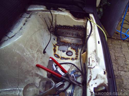

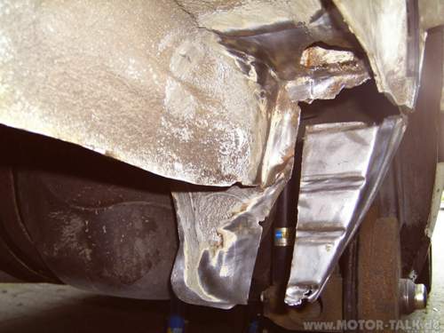

So heute war der Passat dann drann..........es wurde einiges gemacht leider habe ich es nicht alles fertig bekommen und muß morgen noch ma rann.
Domlager neu gemacht
Querlenkerlager beide neu gemacht
Spurstangenköpfe neu gemacht
Und ja den Rost beseitigt.............😠 war doch schlimmer wie angenommen.Nachdem die Blechteile alle ab waren und der Rost weggeflext bot sich an Bild des grauens.........Lochfras vom feinsten.Habe alles schon rausgetrennt,neu eingeschweißt und anschließend schön versiegelt.Siehe Bilder.Morgen noch schön mit Unterbodenschutz versiegeln und vermessen.
Im gleichen zug habe ich noch das Türscharnier unten erneuert.Übrigens beim Facelift echter mist.....hat sich bis zum schluß gewert.
Ach ja und eine Stabistütze ist auch noch dazu gekommen........
Und es geht weiter habe schon die nächsten Übeltäter gesehn.......

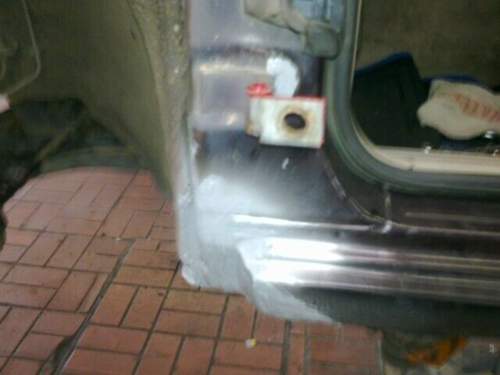

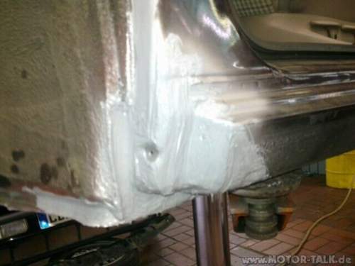

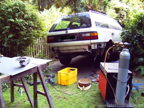

So, nach einigen Verzögerungen ( langsam trocknende Grundierung, viel Regen und wenig Zeit) endlich fertig. 🙂
Eigentlich müßte man nun in der Mitte Ubo weitermachen. 🙁
Hier noch ein paar Bilder von der Aktion.
Arbeit
Jd310014
Jd310015
+5
Punkt für Punkt wurde es wieder ein Auto! 😁😁😁

Ja, alleine gemacht.
War aber ne Sche..aktion und alles ist auch nicht ganz so geworden wie ich mir das vorgestellt hatte.
Ein vorhandenes Angebot nur für das Schweißen war mir aber zu teuer, und die Drecksarbeiten wie abflexen usw. hätte ich ohnehin selber machen müssen.
Dann kam es auf das Schweißen auch nicht mehr an. Hauptsache hält noch ein paar Jahre.

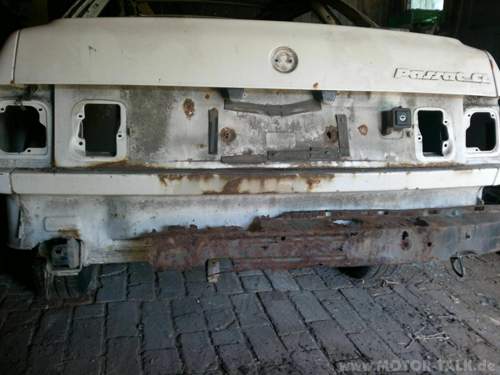

Neues von der U-Boot Front(bzw Heck 😁😁😁)
Das ist doch mal ein guter Aufprallschutz. 😁😁😁
