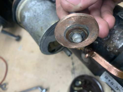

Ähm - du hast ihn zerlegt, jetzt musst du ihn auch wieder zusammen setzen. Schau dir deine Fotos hier nochmal an. Man merkt sich sowas eigentlich beim Zerlegen oder dokumentiert es. Ich schraube doch nicht irgendwas auseinander, kippe den ganzen Mist auf den Tisch und wundere mich anschließend, dass ich nix mehr zusammen kriege. 🙄
Ne, das ist rausgefallen. Jedoch, gemäss Funktion vom diesem Teil, weiss ich ungefähr, wie das hingehört.
Gruss
Also, alles zusammen gebaut. Leider hat sich nicht geändert. Es schiesst nach vorne und der Anlasser beginnt nicht zu drehen. Ich bin verzweifelt.
Was soll ich jetzt machen?
Gruss
Etwas langsamer arbeiten, bzw in kleineren schritten. Immer nur 1-2 Teile einsetzen und dann ein Bild davon uns zeigen. Danach sagen wir dir welches der nächste Schritt ist.
Also nochmals abbauen und ein Bild von den Kontakten wo die Scheibe anliegen soll.
Dann Feder weglassen und schauen ob die Scheibe an alle Kontakte kommt. auch davon Bilder für uns.
Habe mal eines deiner Bilder bearbeitet, evtl. musst du die Kontakte etwas nacharbeiten damit die alle 3 Kontakt zur Scheibe haben. Um zu sehen ob die alle Kontakt haben muss die Feder erst einmal raus.
Und bitte an die Bilder für uns denken.
PS: hast du ein Multimeter ? zum Durchgang prüfen.

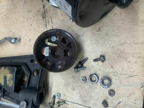

So, jetzt ausgebaut, auch die Feder.
Was kann ich jetzt tun?
