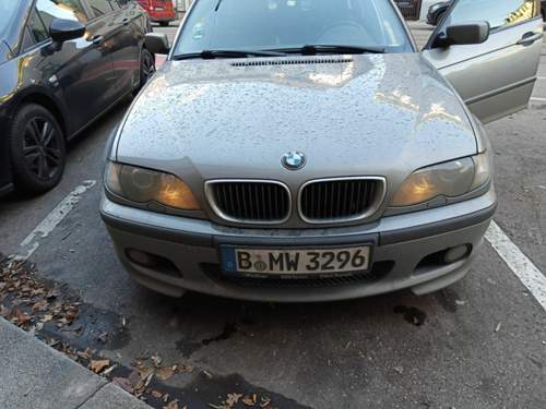

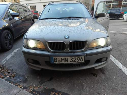

Bi Xenon
Das gelbe Licht stört

Ja das ist das Standlicht. Kann ich voll verstehen. Gabs aber nie anders....

Wie ich gesagt habe, Standlicht. Klatsch dir da irgendeine verbotene LED rein und schick ist, sollt es auf eBay zuhauf geben. BMW-originale Lösungen gab es dazu nicht, denn ein Standlicht in Xenon wäre der größte Witz überhaupt xD
Ich habe LED's als Standlicht verbaut, weil es mich auch gestört hat, dass das gelbe Standlicht nicht zu den blauen Xenon Brennern von Osram passt.

Nochmal......es gab beim E46 keine Doppelxenon-Scheinwerfer,die innere Lampe der Doppelscheinwerfer war IMMER mit Glühlampen bestückt!
Eine H7 für die Lichthupe und eine W5W für das Standlicht.
Da du nun endlich aufgeklärt hast,was du willst,kauf dir W5W-LED,dann hast du dein Problem gelöst.Auf Can-Bus Kompatibilität achten,sinst zeigt dir dein Auto nach einsetzen dauerhaft defektes Standlicht an.Ist ein Effekt der LED und technisch bedingt.
Oder nutzt du die Lichthupe so oft,das dich das auch stört?
Dann probier die MTEC Superwhite:
Klick
Sind H7 aber knalleweiß,sehen wie Xenon aus.Im Abblendlicht bei Regen aber unbrauchbar,weil man nix mehr sieht vorm Auto.Als Lichthupenfunzel kann mans aber einbauen.
