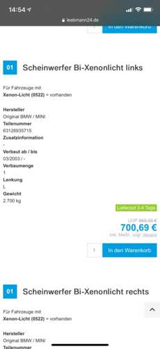

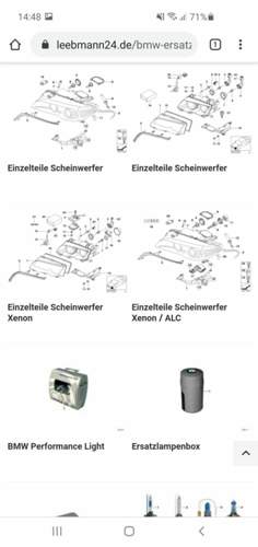

Und wo ist das Bi-Xenon? Das ist bei Leebmann mein Cabrio und ich habe noch ein 328i bj 99 mit Xenon. Da habe ich noch nicht geschaut aber Bi-Xenon gab es eh erst ab 2001 auf dem Markt
Und wenn ich auf alle Kategorien von Scheinwerfen draufgehe, dann steht dort trotzdem nichts von Bi-Xenon

Ich glaube du hast noch nicht verstanden was Xenon und BiXenon jeweils ist. Folgendermaßen:
Xenon-Scheinwerfer haben einen einzigen Xenon-Brenner für das Abblendlicht, nur für dieses Licht ist Xenon. Alles andere läuft über Halogen.
BiXenon-Scheinwerfer haben ebenfalls einen einzigen Xenon-Brenner, doch dieser wird sowohl für Abblendlicht wie auch fürs Fernlicht genutzt. Ebenfalls alles weitere in Halogen.
Von außen sehen die beiden Varianten gleich aus: Innen die Linse, außen Reflektor. Bei BiXenon wie du es also hast, stört bei Fernlicht nur noch das Standlicht in Halogen. Das Fernlicht ist auch Xenon. Nur die Lichthupe wäre noch Halogen, aber das ist zu vernachlässigen. Und ja, bei Bixenon sind Fernlicht und Lichthupe zwei getrennte Lampen.

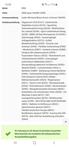

Interessant. Bei mir steht nichts von Bi-Xenon obwohl, er das "letzte" Facelift ist
Ich denke mal den TE stört es am meisten, dass bei eingeschaltetem Scheinwerfer ganz normal die innere Seite „gelb leuchtet“ und die äußere Seite „weiß“. Das ist halt leider so beim E46. Standlicht war immer Halogen und gab es nie als Xenon.
Abhilfe schafft da eventuell irgendwelche Xenon Look Halogen Brenner oder LED. Musst halt schauen nach Zulassung.
