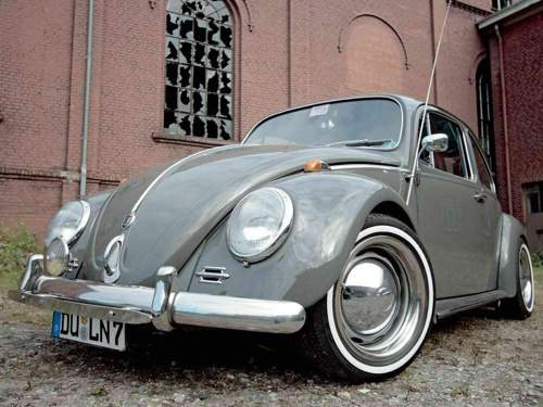

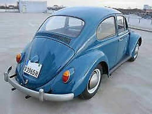

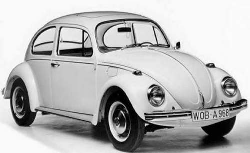

Hallo, ich dachte immer den Käfer ab 6.67 gab es nur mit stehenden Scheinwerfern in Kombination mit "Bügeleisen-Rückleuchten" (Bild 3 und 4). Jetzt habe ich aber schon mehrfach Käfer mit kleinen Rückleuchten (Bild 2) in Kombination mit stehenden Scheinwerfern (Bild 3) gesehen (real und auch in alten Filmen als "Polizei-Käfer"😉. - Gab es das in dieser Kombination serienmäßig oder wurde da nachträglich was umgebaut ?

Neben den Volumen-Modellen des Typ-I 1300 & 1500/1965>73 gab es auch sogenannte Sparkäfer. Es begann mit dem 1300A/1966>67. Als Antwort auf die Wirtschaftsflaute 1966>67 sowie die Mineralölsteuer-Erhöhungen kam ab Januar-1967(>1974) der I-1200 als neues Sparbrötchen, weiter mit der Außen-Optik der Vor-1968-Modelle. Die senkrechten Scheinwerfer-Scheiben kamen hier ab 08.1967, die Eisenbahn-Schienen-/Kasten-Stoßfänger sowie die großen Rückleuchten ab 08.1973. Das Ende der optischen Auffälligkeit als Einstiegsmodell kam 1974.

So richtig stimmig sind nur die Bilder 2 und 3 (zu dem meine ich aber, dass die Trittbretter immer schwarz waren).
Bild 1 ist ein Phantasiebau, da hat jemand all das zusammengeschraubt, was ihm gefiel - ohne Rücksicht auf Originalität.
Auch bei Bild 4 stimmen mehrere Details nicht bzw. es sind Zubehörteile verbaut. Stichpunkte: Radkappen, Griffschalen, Steinschlagschutzecken, Schmutzabweiser.

Nein, es ging mir nicht um die abgebildeten Fahrzeuge sondern ich habe sie nur wegen ihrer Leuchten (damit man weiß, welche ich meine ) hier eingestellt.

Ja genau. Ich weiß dass die senkrechten Scheinwerfer-Scheiben 08.1967 gekommen waren. - Mit "große Rückleuchten" meinst du ja die "Elefantenfüße".
Ab 08.1967 kamen ja die senkrechten Scheinwerfer aber eben meines Wissens auch gleichzeitig die
"Bügeleisen Rückleuchten". - Trotzdem sehe ich immer wieder mal (sonst serienmäßige) Käfer, die zwar schon die senkrechten Scheinwerfer aber eben auch noch die kleinen Rückleuchten (wie Foto 2) der Modelle haben, die vorher die Käfer mit liegenden Scheinwerfern hatten.
Mir geht´s eben darum zu wissen ob es halt Käfer mit senkrechten Scheinwerfern (wie Foto 3) in Verbindung mit den alten, kleinen Zweikammer-Rückleuchten (wie Foto 2) serienmäßig gab ?

Bild 3 ist ein Werksfoto. Davon gibt es auch noch Bilder aus anderen Perspektiven. Ob die hellen Trittbretter jemals in Serie gegangen sind, würde ich auch anzweifeln. Aber angedacht war das wohl mal.

Ich hab`s gefunden. Der Sparkäfer hatte die stehenden Scheinwerfer aber die kleinen Rückleuchten :
http://www.xn--standardkfer-ocb.de/Modelle/SPARKAeFER-ab-08/67/
