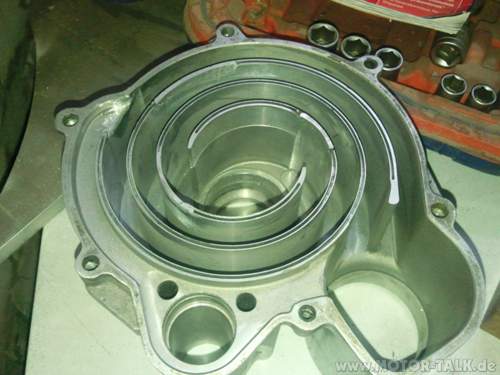

so wie die bilder es zeigen ist es alles fertig verschweißt und muß nur noch gefräst werden
und wenn einer die orginal zeichnungen hat oder bau pläne mit maßen würde ich mich drüber freuen wenn ich die kriegen könnte wenn es so was noch gibt
mfg muskelpappe
ps.:falls interesse besteht pn an mich
