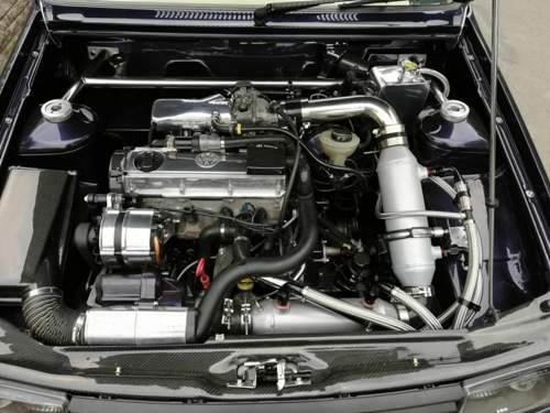

Ladeluft: Wassergekühlt (siehe Bild) Temperatur Ansaugbrücke der Ladeluft ca. 10°C Über Außentemperatur

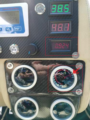

Lambdasonde: Kalt, ca. ersten 30 Sekunden mVolt bei 500, steigt dann an auf 900 mVolt und geht nicht mehr runter.
Die hab ich dann im Leerlauf sowie im Teillast.
2te Lambdasonde zeigt an "to Rich", sowie Zusatz Benzin Luft Anzeige auf "FETT!!!"
Bei volllast, fährt er ja auf Kennfeld und die 2te Lambdasonde pendelt sich bei 12,5 Benzin Luft Gemisch ein (Perfekt! denke ich!)
Wenn ich rolle, mit Gang drin, somit der Leerlauf Schalter an der Drosselklappe Kontakt hat, ist Lambda mVolt auf 0.
Benzin Luft Gemisch anzeige dann auch auf Mager.
Jetzt auf den Punkt:
Woran kann es liegen, dass die Lambdasonde nur Fett anzeigt, nicht Springt, das Steuergerät nicht abmagert? Im Leerlauf und Teillast?

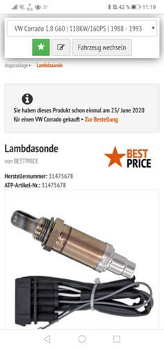

Er macht das immer schon so, darum hatte ich die neue Lamdasonde eingebaut.
Die Lambdasonde ist vom Kfz Zubehör.
Dadurch keine Veränderung.
Screenshot-20200710-111954-com-brave-browser

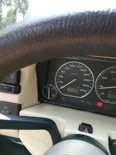

Hab jetzt nach der Fahrt den Ohm Wert des Blauen Temperaturgebers gemessen. Ca 210 Ohm. Also laut einer Tabelle im Internet, über 80 °C Wassertemperatur.
Anzeige im Cockpit 80°C.
Dann weiß ich wieder nicht mehr weiter, keine Lambdaregelung !!!!
Fotos:
Wassertemperatur und Lambda mVolt + Benzin Luftgemisch
MFG
