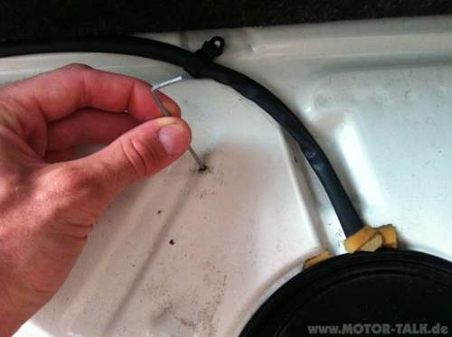

Den Tank habe ich nicht ausgebaut, allerdings kann ich mich daran erinnern ca 2-2,5cm lange Schrauben hinten zwischen Rückbank und Kofferraum aus dem Blech geschraubt zu haben. Mit den Schrauben sollte wohl der Teppich vom verrutschen gehindert werden.

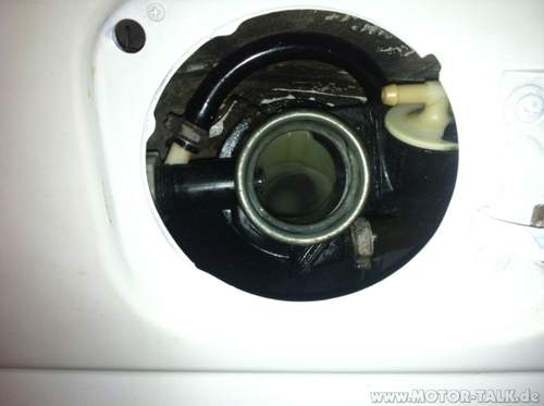

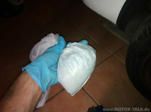

Habe heute den Tankstutzen auseinander gebaut und erstmal nen ganzen Beutel Erde, Steine und alles mögliche rausgekrazt. Bzgl meines Problems habe ich auch dort nichts finden können.

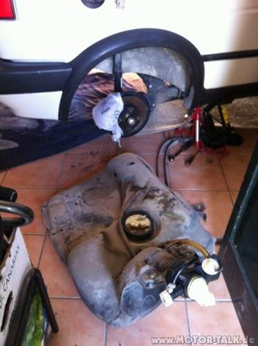

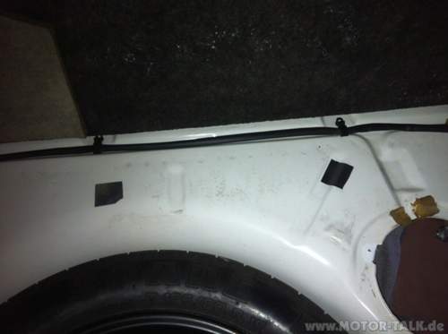

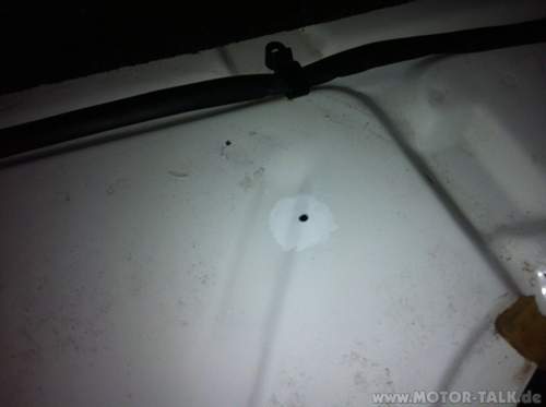

Sooo Leute, ich glaube ich hab's :/
Da hat jemand den richtigen Riecher gehabt...

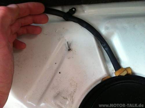

Habe gerade den Teppich im Kofferraum hochgeklappt und wieder an Schwall von Benzin.

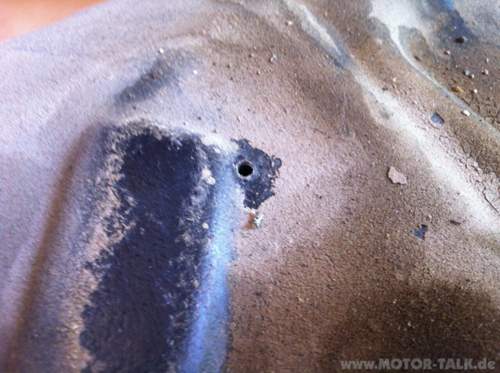

Beide Löcher vor Augen. In dem linken fühle ich den Tank ca 5cm unterhalb des Loches, rechts hingegen schon nach 1 cm und daneben LOCH.
Der Imbus riecht ach merklich nach Benzin. Tank ist zwar fast leer, aber das wird's sein... Schei**e!!
Und nu?
Kann ich da einfach eine Schraube mit dichtung reinschrauben oder muss ich mir jetzt direkt nen neuen Tank kaufen? Tank ist ja immerhin ein großer Sicherheitsaspekt!?
Danke dir GiZMo69!! Und allen anderen die mir beim Ausschluss-verfahren mitgeholfen haben
Hier LOCH!

So, der Tank besteht aus HDPE High density polyethylen. Da es dafür keinen spezifischen Kleber gibt und nur welchen für gewöhnliches PE (polyethylen) habe ich mich jetzt für 2 Komponenten Plastikkleber von Alderite entschieden. Das Loch von ca. 2mm habe ich in einem Radius von knapp einem cm angeschliffen und einen bötsch Kleber drauf getan. Um als eigentlichen Stopfen zu fungieren habe ich eine 3mm also (1mm) dickere Schraube als das vorhandene Loch verwendet.
Durch die etwas größere Schraube in Verbindung mit dem Kleber auf dem Gewinde und unterhalb der Auflage des Schraubenkopfes sollte das jetzt dicht sein.
Einen Gummiring wollte ich erst unter die Schraube setzten, da ich aber nicht weiß wie sich das Gummi mit der Zeit verhalten wird habe ich lieber den Kleber den ich schon seit Jahren verwende genommen. Der bleibt fest und wird nicht spröde.
Um das ganze zu toppen habe ich nun ein Stück eines Fahrradschläuches zurechtgeschnitten welcher in Verbindung mit einem 1cm dicken Schaumstoff zwischen charosse und Tank eingeklemmt wird.

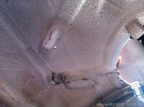

Die Löcher im Auto habe neu gebohrt, geschliffen, lackiert und im Innenraum mit alu-tape geschlossen und unterm Auto mit fugenmasse nachgebessert.
Ich danke euch allen vielmals für die Hilfe und das Engagement 🙂
Jetzt nur noch einbauen und endlich mal frische Luft im Auto ahmten 😉
MfG !!!
Alles wieder eingebaut, dicht und endlich frische Luft 🙂 !!!
Ein Traum... Hätte nie gedacht das ich frische Luft im Auto einmal so schätzen würde :P
