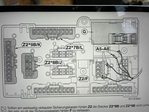

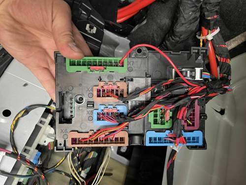

Hallo Leute
Hat sich ein wenig hingezogen mit meiner Nachrüstung. Nun ist alles Verbaut und es steht die Verkabelung an .
Leider scheitere ich gerade am richtigen Sicherungskasten. Offensichtlich gibt es dort Unterschiede . Laut Anleitung fehlt bei mir Z2 9B/K. Siehe Bild.
Leider finde ich in keinem online Shop das entsprechende Teil. Vielleicht kann mir hier jemand helfen. Wenn es auch nur die Originale bmw Nummer ist. Danke schon einmal.
Wahrscheinlich kann man den einen PIN auch auf eine andere Leiste auflegen. Da bin ich aber gerade nicht im Thema.
Grüsse Maik
9c5c7116-26bf-4806-b447-6d1e0c2d0e26
87fb0815-2c18-4b8e-982d-8a7b5da4f971
Servus,
Der Anschluss 9 ist am Sicherungskasten high verbaut.
Hast du mal den E Plan gecheckt, ob du die Anschlüsse ggf. wo anders abgreifen kannst?
61149393143 ist doch lieferbar? Auch in der Bucht verfügbar. Und dann halt noch das lin Modul. (Mit Beschriftung 2 mindestens, je nach Ausstattung auch 3)
Habe es nun bei leebmann bestellt. Aber Nr Stromverteiler hinten HIGH (61146837090)
Deins scheint für den 7er.
An ein neues Lin Modul habe ich nicht gedacht, hätte gedacht das ich es übernehmen kann
Danke schonmal
Ja das geht auch. Wie gesagt da muss mindestens eine 2 draufstehen, ansonsten gibt es Fehler. Hatte auch irgendwer im Forum.
Habe eine 2 auf meinem lin Modul . Probiere es damit erstmal.
Danke

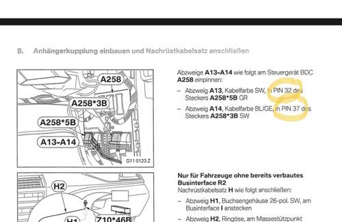

Guten Abend
Es geht voran, jedoch habe ich gerade ein Problem mit dem anschließen an das Steuergerät BDC. Beide pin wie in der Bmw Anleitung beschrieben sind bereits belegt. Einfach mit einem Stromdieb dazuklemmen ?
danke schon mal
A1881164-6ac5-4370-9784-14b8e8eab01a
Genau dafür gab es die 2 Stromdiebe im e satz
Ok muss ich morgen nochmal checken. Bis jetzt habe ich keine gefunden. Hab hinten erstmal alles wieder zusammen .
Seit dem nun der Sicherungskasten High drin ist geht die Ambiente Beleuchtung nur noch rechts. Muss der Kasten auch angelernt werden oder brauche ich wohl auch noch ein lin Modul mit einer 3 anstatt der jetzigen 2.
Danke
Du musst für die Ambientebeleuchtung am LIN-Bus per Rheingold eine Auto-Indexierung anstoßen.
Normalerweise brauchst du zum großen Stromverteiler auch das große LIN Modul (high)
