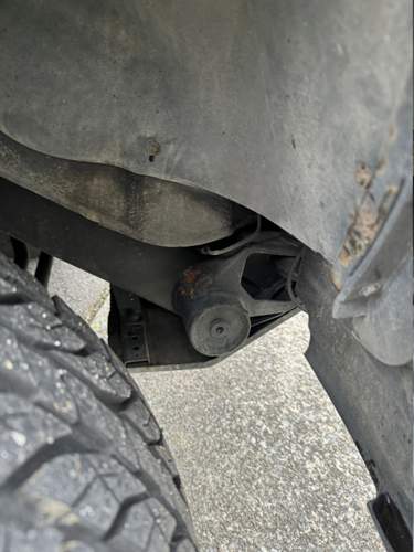

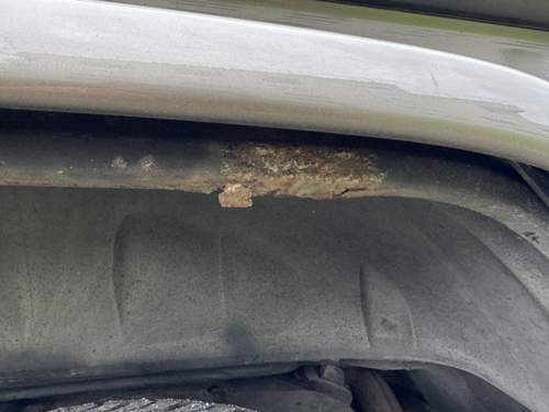

Hi Robert, danke dir vielmals für die Einschätzung. Das Fahrzeug auf willhaben ist zum Glück nicht dass das ich anschaue. Aber ich habe heute mal das Fahrzeug von der Seite die @Tscharlie erwähnt hat betrachtet und da einiges gefunden. Der Verkäufer (ein Autohaus welches für einen Kunden verkauft) würde mir spezifisch auf den Rost auch gleich 5k EUR Abschlag geben. Wir wären bei etwa 20k EUR für das Fahrzeug.
Habe folgende Bilder/Videos zusammengetragen. Also Rost ist genau an den üblichen Stellen vorhanden, unten habe ich das Fahrzeug nicht angeschaut.
Was mir auch nicht ganz klar ist:
- Sollte es nicht eine Abdeckung für die hintere Scheibenwischautomatik geben?
- Hat nicht jeder G drei Differenzialsperren, wieso hat dieser nur 2?
- Wieso rüttelt die Ölanzeige (nur beim Halten)? Hier ein Video https://www.swisstransfer.com/d/4bc16a26-cdf9-495c-9dcc-371cc5d0b118
- Der Auspuff Teil sieht ziemlich übel aus, ist das normal?
Gibt es andere Red Flags, die ich nicht sehe?

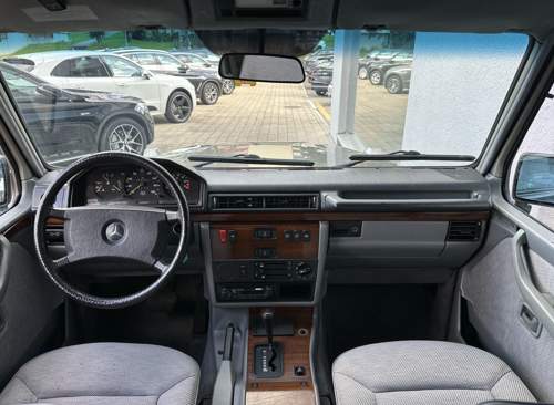

Und hier noch die Bilder vom Autohaus für einen allgemeinen Eindruck
Screenshot-2024-03-27-at-21-14
+3

Hallo aircharger,
wie Charlie bereits erwähnt hat, sind die Türunterkanten häufig ein Problem, weil hier wenigstens zwei Bleche übereinander liegen und die Spalten nicht ordentlich abgedichtet werden. Feuchtigkeit dringt ein und das rostet von innen nach außen. Die Rückwandtüre schätze ich dem Foto 4 nach nicht dramatisch ein, müsste aber jedenfalls großflächig und ordentlich saniert werden. Beim Abschlussblech (Foto 5) wird etwas mehr zu machen sein, aber auch das sollte lösbar sein.
Die Downpipe (Foto 2) sieht nicht schlimm aus, beim Auspufftopf (Foto 9) liegt es im Ermessensspielraum des TÜV - Prüfers, ob das noch als akzeptabel durchgeht. An sich besteht der aus mehreren Schichten und so lange keine Undichtigkeit auftritt, ist das eher ein optischer Mangel. Ich würde aber jedenfalls versuchen, eine Preisminderung zu erzielen. Original Mercedes - Auspuffteile sind zwar langlebig, aber teuer und manchmal leider nicht mehr lieferbar. Da muss man sich dann mit Universalteilen aus dem Nachbau behelfen (vorher prüfen wegen Preisabschlag!)
Die rostigen Verbindungsteile der Regenleiste (Foto 7 und 8) sind G - typisch, kosten bloß ein paar Euro und sind nur aufgeklipst; können daher auch ohne handwerklichem Geschick ausgetauscht werden.
Wie Du richtig vermutet hast, sitzt über dem Heckwischermotor eine Kunststoffabdeckung. Auch die sollte kein Vermögen kosten und lieferbar sein.
Es gibt einige G - Modelle, die nur zwei Differentialsperren haben, bei diesem ist das offensichtlich der Fall. Wenn man nicht vor hat, die --> Superkaparta - Trophy zu fahren, ist das kein wirkliches Problem. Für 90% der "gemäßigten" Geländeeinsätze oder auch im Schnee reichen Mittel- und Hinterachssperre aus. Bei den restlichen 10% allerdings.... ;-)
Jedenfalls solltest Du die ordnungsgemäße Funktion prüfen, Reparaturen daran können teuer werden.
Vom Rahmen ist nicht viel zu erkennen, das Stück am Foto 1 sieht ganz ordentlich aus (ist aber nicht unbedingt repräsentativ für den "Rest". Jedenfalls solltest Du die waagrechten Teile wo Federn und Stoßdämpfer sitzen gewissenhaft prüfen, da bleiben Dreck und Salz liegen und das rostet dann, dass einem die Tränen kommen. Frisch drüber geschmierter Unterbodenschutz ist immer verdächtig!
Insgesamt sieht der nicht aussichtslos aus, vor allem im Vergleich zu dem mattschwarzen. Ich würde generell raten, zu versuchen, mit den erkennbaren Mängeln eine möglichst hohe Preisreduktion zu erzielen (z. B. auch für den beschädigten Sitzbezug) und die Instandsetzung durch eine vertrauenswürdige Werkstatt durchführen lassen, keinesfalls den Verkäufer. 5K EUR Nachlass ist zwar ein ordentlich klingendes Angebot, bei einer wirklich gewissenhaften Sanierung ist das aber schnell verbraucht, zumal während der Arbeit meist noch etwas auftaucht.
Edit: die rüttelnde Öldruckanzeige ist vermutlich nur ein defekter Geber.
LG Robert
20k, der Preis ist schon ganz gut, innen ist der Prima, Abschabung Fahrersitz Stoff ist authentisch, die Polster sind richtig gut, schaut auch so gut aus, 2 Sperren ist sehr selten, könnte sein dass das länderspezifisch war… CH??
Der Bolzen an der Stossstange fehlt, ist aber Peanuts, ehrlicher Rost an den üblichen Stellen, kurzer Randstand mit Automatik, original Felgen …. Prima wenn die Höhenberstellung Scheinwerfer funktioniert, das wäre gut
Da gibt es deutlich übleres…
Wow, danke dir vielmals @Sternbertl Das einzige, was also noch bleibt ist unter das Auto und bei den Federn genau hinzuschauen, das könnte vor dem Kauf schwierig werden :S
Danke auch dir @Tscharlie - das mit dem Bolzen dachte ich mir noch, der ist mit ~80 EUR aber ganz ok und würde mich für den Moment nicht stören.
Muss der Rost sofort beseitigt werden oder könnte ich das in den kommenden 1-2 Jahren angehen?
Beim Rost gilt, je früher, je besser. Vor allem, wenn Du vorhast, im Winter im Streusalz herumzufahren, legst Du den Grundstein für langanhaltende Folgeschäden. Aufgrund der erwähnten schlechten Abdichtung bei mehreren Blechlagen dringt das aggressive Salz in die Spalten ein und zerstört das Blech von innen her. Wenn das außen sichtbar wird, ist das wie die Spitze des Eisbergs und der Schaden im Verborgenen meist beträchtlich.

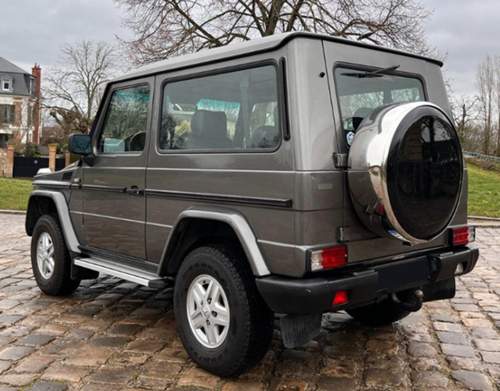

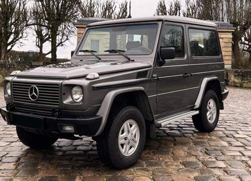

Ich nochmal 🙂
Dieses Mal ein 300GE von ‘91 mit fast 300t km. Gem. dem Verkäufer komplett original und in einer Ausführung wie ich ihn gern hätte.
- sieht man etwas am Motoreninnenraum was nicht sein sollte?
- er meinte die Klimaanlage gehe, aber man müsse das Gas nachfüllen. Das ist wie bei anderen Autos einfach und günstig, oder?
- Farbe ist anthrazit grau mit den rot-weissen Rücklichtern. Auch das scheint original, aber waren die 91er G’s nicht immer mit den rot-orangen Rücklichtern ausgeliefert?
Klima nachfüllen ist einfach. Wahrscheinlich ist sie leer weil sie undicht ist.
Orange Blinker waren /sind original, weisse sehen aber schöner aus. Trittbretter nicht original. So wie es aussieht, hat er bereits bessere Scheinwerfer … schickes Auto

Hallo, der Tscharlie hat die wesentlichen Punkte bereits herausgearbeitet, den Fotos nach jedenfalls ein recht gefälliges Auto.
Im Motorraum könnte ich nichts auffälliges erkennen, der M103 an sich ist ein problemloses Aggregat ohne besondere Höhen und Tiefen und solange die Zündung in Ordnung ist (Verteilerkappe, Zündkabel und Kerzen) und niemand an der KE - Jetronic herumgedreht hat, läuft der. Manche Exemplare hatten Probleme mit frühzeitigem Verschleiß an den Ventilführungen, was sich in erhöhtem Ölverbrauch bemerkbar macht. Ist bei dem "Salatöl", was der Motor braucht, finanziell kein Drama oder kann alternativ mit einem Zylinderkopfservice nachhaltig aus der Welt geschafft werden.
Klima füllen kostet um die 100 Euro und ist ohnehin alle 4 - 5 Jahre sinnvoll, um die Leistungsfähigkeit zu erhalten, denn ein bisschen Kältemittel verschwindet immer im Laufe der Zeit.
Im speziellen Fall würde ich allerdings vermuten, dass ein ernsthafterer Defekt vorliegt. Wenn die nur leer ist, warum hat sie der gewissenhafte Verkäufer nicht selbst füllen lassen? Wahrscheinlich ist die hier nach 14 Tagen wieder leer, weil der Kondensator undicht ist. Daher unbedingt Kontrastmittel mit dazu füllen lassen, um später eventuelle Undichtigkeiten besser eingrenzen zu können.
LG Robert
