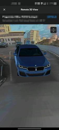

@mSE23 schrieb am 21. Oktober 2021 um 21:28:21 Uhr:
Du hast aber wirklich Pech…
Dank "My BMW App". So kann ich meinen Liebling wenigstens aus der Ferne auf dem Werkstatthof "sehen" 🙂
My BMW App
