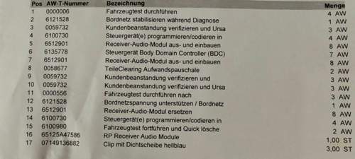

Ich habe das Auto gestern abgeholt und alles funktioniert wieder Prima! Das Auto hat auch eine etwas neuere SW-Version bekommen. Früher 07/2021.50, jetzt 07/2021.62.

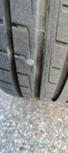

Es wäre eine perfekte Lieferung gewesen, aber die BMW-Werkstatt hat wieder etwas vergessen. Sie mussten sicherstellen, dass die Vorderreifen keinen Druck verlieren. Ich hatte gestern das noch einmal vor der Abholung des Wagens erinnert. Als ich das Auto abgeholt habe, war der Druck wieder zu niedrig. Ich habe die Reifen überprüft und eine dicke Schraube gefunden. Der Reifen ist jetzt bei BMW bestellt und ich muss das Auto in 2 Tagen wieder dorthin bringen, um ihn kostenlos wechseln zu lassen. Das ist kein großes Problem, da alle wichtigen Probleme mit dem Austausch des RAM verschwunden sind, aber wieder ärgerlich.
