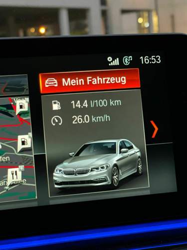

Hallo liebe community,
besitze seit einem guten halben Jahr einen G30 Baujahr 2018 (540i). Es geht darum, dass ich den Durchschnittsverbrauch meines wagens nicht nachvollziehen kann.
14.4 l/100 km
26.0 km/h
Mit anderen Worten; ich würde anscheinend jedes mal beim Anfahren des Wagens los fliegen und einen Kickdown ansetzen, nur ist das nicht der Fall. Ich fahre überwiegend normal und habe den wert auch oft zurück gesetzt.
Soll ich meinen BMW händler kontaktieren oder ist das normal ?
Ich vermute etwas sei nicht in Ordnung, da ein bekannter mit seinem M5 competition es schafft auf 14 l/100 km zu kommen, und ich fahre ganz sicher „anständiger“.

Bei einer Durchschnittsgeschwindigkeit von 26km/h gehe ich davon aus, daß du dich ausschließlich im Stadtverkehr bewegst? Da sind die 14l durchaus möglich. Ich würde mal von einem Tankstopp zum nächsten die gefahrenen KM gegen den getankten Sprit rechnen, um zu schauen was er wirklich verbraucht. Beim Anfahren geht die Nadel immer hoch bis zum Anschlag. Das kann auch mal zu falschen Werten führen.
Bei viel Kurzstrecke (und so sieht es aus) ist das plausibel.

Das ist doch niemals über einen längeren Zeitraum so eingetreten… Für 26kmh passen die 14l schon, aber wer fährt schon 100% Stadtverkehr? Realistische Durchschnittsgeschwindigkeiten über längere Zeiten dürften eher so bei 60/70kmh liegen. Und dann ist der Verbrauch des Dicken bei 10-11 l und alles ist gut ;)

Es stimmt schon das ich hauptsächlich innerorts unterwegs bin und somit meistens nur kürzere strecken fahre im vergleich zu autobahnstrecken, aber sind die Werte wirklich damit zu rechtfertigen ?

Bei dem Profil wäre auch mein 540d zweistellig unterwegs. Da wundert es nicht, dass der dicke R6 als Benziner in der Kaltlaufphase viel schluckt.
Dein Kumpel mit dem M5C wird sicherlich nicht 14 L/100km im reinen Stadtverkehr verbrauchen, sondern deutlich darüber liegen… Das Fahrprofil macht extrem viel aus, da kann der 540i zwischen 8 und 15 L/100km schwanken…
Die geringsten Verbräuche ergeben sich bei 90-120 km/h, wenn man sie fast stationär fährt. Alles langsamere, oder schnellere hebt den Verbrauch. Ganz fatal ist dazu im Stadtbetrieb noch mit stop &go. Der Motor muß immer neu anschieben und kann nicht warm werden. Erinnerung ans Radfahren hilft. Grünes Licht am Ampel ist am anstrengendsten. U.u. können 14l sogar fast günstig aussehen. Falsche Motorisierung für diesen Profil gewählt. Aners: der Genuß mit diesem Motor auf der AB hat seinen Preis.
