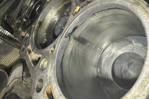

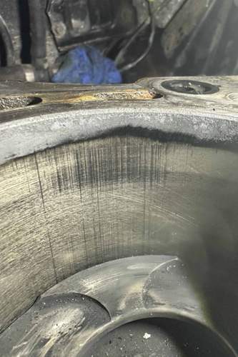

Die Kopfdichtung war in Ordnung, das Problem ist zu 99% Wahrscheinlichkeit der Stirndeckel/Kettenkasten. Dieser ist sehr schlampig mit Dichtmasse eingesetzt, ein Kumpel (KFZ Meister) meinte das wäre auch schlüssig da Wasser im Öl aber kein Öl im Wasser war. Normal müsste durch den höheren Öldruck das Öl eher ins Wasser gelangen als umgekehrt. Der Zylinderkopf ist auch neu, zwar von "Kolbenschmidt" aber so macht er einen guten Eindruck.
Leider hat der Motorenbauer auch sonst gepfuscht, in Zylinder 2 müssen die Kolbenringe zu lang oder zu kurz sein. Hier ist eindeutig zu sehen das eine Stelle der Zylinderwand verschlissen ist. Dieser Kolben hat auch deutlich mehr Spiel als die anderen Kolben. Bei den anderen Zylinderwänden sind tiefe feine Kratzer, diese kann man schon mit dem Fingernagel spüren... im Anhang sind Bilder des Schadens.

Danke für die Rückmeldung, durchaus interessant, wenn gleichermaßen unüblich. Wenigstens ist die Ursache gefunden und wenn es auch für Dich noch etwas Arbeit bedeutet, ist das behebbar und Du wirst sehen, ein G270CDI ist ein absolut alltagstaugliches Auto und macht richtig Freude.
Die Kratzer in der Zylinderlaufbahn deuten m. E. n. eher auf Dreck beim Zusammenbau denn auf falsche Kolbenringe, als Ursache für die Polierspuren auf Bild 2 & 3 würde ich zunächst auf einen schlampig eingesetzten Kolbenbolzen tippen...
So oder so wäre es wohl besser, den Motor nochmals komplett zu zerlegen, gewissenhaftest zu reinigen und von Grund auf neu zusammenzubauen. Wer weiß, wo da noch geschludert wurde!
