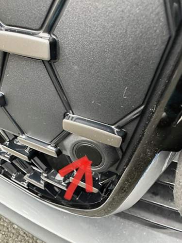

Eine Frage hab ich noch. Auch wenn bei mir nix weiter verbaut ist (Frontkamera, Radar, etc.), die Ultraschallsensoren sind ja bei jedem verbaut. Wir bekommt man die vom alten Grill runter auf den neuen drauf? Scheint ja eine kurze Leitung zu sein.
Schöne Grüße
Thomas
@tl002ns schrieb am 20. Juli 2022 um 21:06:08 Uhr:
@Cabrio-BMW-4 schrieb am 20. Juli 2022 um 16:30:35 Uhr:
Hallo Thomas,
die Sensoren sind gesteckt und können vom Clip vorsichtig heraus genommen werden.
Die steckst Du dann an die gleiche Stelle im neuen Gitter.
Falsches Einbauen oder Verdrehen war durch die Führung nicht möglich.
Sie rasten dann wieder ein und sind damit wieder fest.

Ich hab das heute auch versucht. Was ich in einem amerikanischen Chat gefunden habe, war, dass man den Grill mit kräftigen Rucken aus den Clips bekommt. Das hab ich probiert und auch funktioniert. Dann hat man den Grill so halb in der Hand. Mit etwas Kraft und Geschickt bekommt man die Parksensoren ab - sind auch eingeclipst. Dann hängt es noch im Mittelsteg - auch da etwas kräftiger ziehen und der Grill ist raus. Nummerschild auf den neuen Grill schrauben und einsetzen - der schönste und einfachste Teil.
Ich weiß nicht wie es funktioniert wenn eine Kamera oder Radar verbaut ist. Mit den Parksensoren ist es recht einfach ohne den Lack zu gefährden. Man/frau sollte es einfach versuchen.

So - hab mich auf Thomas Anleitung hin nochmals drangewagt. Und es hat geklappt 😁
Möchte hierzu noch meine Eindrücke schildern:
  1. Wie von Thomas beschrieben, am besten das Ziergitter (entweder auf der linken oder rechten Seite beginnend) oberhalb und unterhalb des Mittelstegs greifen und kurz kräftig rücken und es kommt mal einige Zentimeter raus. (Bild 1)
  2. Dasselbe dann auf der jeweils gegenüberliegenden Seite und man hat es so halb raus.
  3. Danach habe ich aufgrund der doch recht kurzen Kabellänge mal die Parksensoren (+ eventuell bei euch vorhandene Frontkamera wenn ihr den Driving Assistant Professional habt) aus der Halterung genommen. Das geht recht einfach, indem man mit der einen Hand die beiden Halterungen mit den Fingern voneinander wegspreizt und mit der anderen Hand das Gitter greift und mit dem Daumen von außen den Sensor nach innen drückt. Die kann man mal so baumeln lassen. (Bild 2 + 3)
  4. Nun hängt bei euch das Gitter wahrscheinlich wie bei mir noch an 3 Punkten des vertikalen Mittelstegs der Frontschürze. Gitter möglichst weit innen greifen, kurze Rucke und raus ist es. (Bild 4 + 5)
  5. Der Einbau erfolgt natürlich in umgekehrter Reihenfolge, wobei ihr erst mal die Parksensoren (+ die evt. vorhandene Frontkamera) in das Ziergitter einsetzt. Kurz andrücken, bis diese jeweils in der oberen und unteren Halterungen eingerastet sind.
  6. Nun muss das Ziergitter an seinen insgesamt 26 Stellen an der Frontschürze andocken (siehe auch hier: https://www.motor-talk.de/.../Attachment.html?attachmentId=795283). Das geht im Grunde genommen recht einfach, ein wenig knifflig sind die 3 Doppelhaken am horizontalen Mittelsteg der Schürze. Das klappte bei mir, indem ich mit Zeige-/oder Mittelfinger durch das Ziergitter bin und dann von innen auf den horizontalen Mittelsteg und von außen mit dem Daumen auf den Steg des Ziergitters gedrückt habe. Man hört den Erfolg auch durch das Einrasten. (Bild 5 - 8)
Dann habt ihr es auch schon geschafft (und mal mindestens 250€ gespart) und könnt euren Erfolg bestaunen.
Die Teilenummern für das Ziergitter bekomm ihr beim Händler eures Vertrauens.
Nochmals Danke an tl002ns - vielleicht kannst du die Überschrift deines Beitrags editieren und G22/G26 hinzufügen, das dürfte bei allen mehr oder weniger gleich funktionieren.
