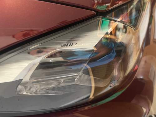

Moin,
kleiner Zusatz mit gefährlichem Halbwissen: wer Laserlicht hat/hatte, hat auch immer adaptive LED.
Seitdem ich meinen G21 mit Laserlicht habe, kann ich das also bestätigen.
LG aus Hamburg

Korrekt. Das Laserlicht ist eine zusätzliche Funktion die es in Kombination zum adaptiven LED im pre LCI gab aber nicht das adaptive Licht selbst. Wird gerne mal durcheinander gebracht.
