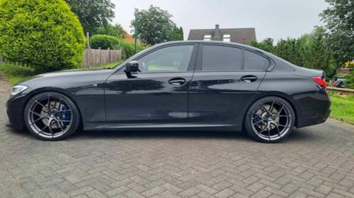

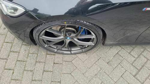

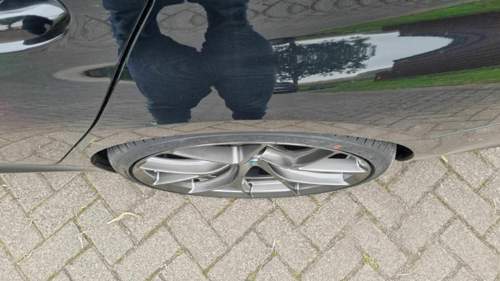

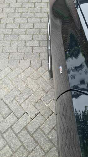

Rund herum Schmickler Performance Felgen 9x20 ET28 255 30 20 Bereifung Falken Azensis, . Eibach pro kit adaptives Fahrwerk.Tieferlegung effektiv 26mm vorne 24mm hinten

Sieht sehr gut aus! Die Felgen sind top.

Nein, die lassen die in Eigenregie fertigen.Design ist von BBS abgesegnet
20 zoll
20 zoll 2
20 zoll 3
+2
Sind auch Distanzscheiben verbaut?
Nein, so wie ich es geschrieben habe, nichts anderes!
Vorderachse -1.5 Grad
Hinterachse- 1.8 Grad
Nicht gleich hauen, hab ja nur gefragt 😉
Nee ich haue niemanden :-)
Vorderachse hätten 265 gepasst , Hinterachse aber nicht, bei gleicher ET
