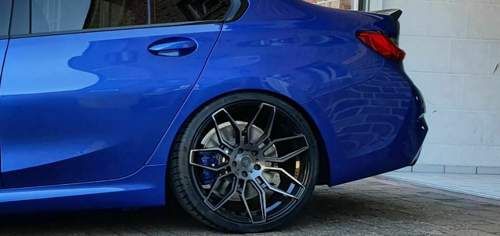

Hallo Leute,
Es ist ja bekannt das bei diversen neuen BMW Modellen wie auch beim neuen Dreier der Lochkreis auf 5x112 umgestellt wurde, was aktuell die Auswahl an Zubehörfelgen etwas schwierig gestaltet.
Im Februar bekomm ich meinen neuen Wegbegleiter. Und schon jetzt schau ich nach einem schönen Radsatz in 19“ oder 20“. Das neue Performance Rad M 795 ist ja schon ganz schick.. im Anhang mal die Optik mit dem Neuen 795 Rad 🙂
Was meint ihr? Oder wer von euch hat schon Erfahrungen mit gewissen Größen und Rad Reifenkombinationen.
Zeigt her eure Radsätze 😁
Lg 😎

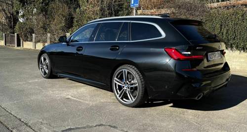

Die M28 sind sehr passend, finde ich. Übernächste Woche werden Eibachfedern eingebaut und dann kanns losgehen 🙂

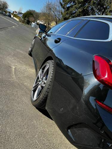

Also ich habe jetzt die Felgen vom 8er drauf mit 8x20 und 9x20 und hinten 275er...passt immer noch locker...muss sogar Distanzscheiben verbauen damits bündig zum Kotflügel ist...

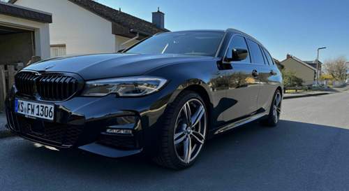

@Fraggle20006 schrieb am 18. April 2021 um 09:28:25 Uhr:
Ich habe meinem M340i neue Schuhe verpasst und mich im Programm des 4er Coupes (797M Felge, 19 Zoll) bedient.
Bin sehr zufrieden

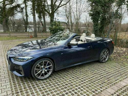

20" BMW 728M Felgen vom 8er (700KG Traglast )mit Pirelli P-Zeros ;-)
Aber Einzelabnahme bei einem netten TÜV Meister nötig:
VA: 8,0J x 20" ET 26 mm, Bereifung 245/35 R20
HA: 9,0J x 20" ET 41 mm, Bereifung 275/30 R20
M440i mit 20" BMW 728M Felgen
