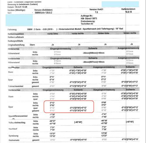

@audi_a6_05 schrieb am 28. Mai 2021 um 01:04:53 Uhr:
Nun meine Rückmeldung. Die Spur ist neu eingestellt, die Nervosität bei der Lenkung ist behoben!
Wie viele berichteten, kann ich jetzt auch Hand vom Lenker lassen. Vorher musste ich bei höherer Geschwindigkeit den Lenker in Sekundentakt hin und her bewegen, auch ganz ohne Wind. Aber an der Seitenwindempfindlichkeit hat sich nicht wesentlich verbessert, kurze Schwankungen sind immer noch mehr als spürbar, aber kontrollierbar, der bleibt auf Spur. Ich würde glauben dass es bei den anderen auch nicht viel anders sei. Der G20 ist größer aber leichter. Die Spur war minimal ausser dem Toleranzbereich, aber so viel macht es aus.

Könntest Du das Vermessungsprotokoll posten? Ist immer interessant, welche Vorher/Nacher-Werte im Einzelfall vorlagen und -liegen.

das mache ich wenn ich die Rechnung bekomme.

So sieht das Vermessungsprotokoll aus, die Vorderspur war grenzwertig. Aber dass es Riesenunterschied macht ist mir erstaunlich. Gestern habe ich noch mal auf 220 kmh getestet, absolut stabil, total entspannt. Eine andere gute Nachricht ist bmw hat die Kosten übernommen. Es geht da nicht um die Summe, sondern das Verhalten.
habe mal auf die Schnelle drüber geschaut.
Der Sturz liegt am Optimum, besser kann man es nicht machen. Soll - 50'/-54' +/- 30'.
Die Vorspur hätte noch einen Ticken mehr vertragen können. ca. +18' statt +15' Gesamtspur. Optimum +20' . Die Räder sollen nach innen (auf die Achsschenkel) auflaufen, das stabilisiert das Fahrzeug. Bei zuviel Vorspur laufen auch wieder die Reifen außen mehr ab. Alles hat seine Grenzen.
Die Gesamtspur lag vorher mit +13' zwar in der Toleranz aber die Einzelspur total miserabel.

@audi_a6_05 schrieb am 5. Juni 2021 um 12:11:55 Uhr:

Gratuliere!
Freut mich das du das gepostet hast. Schade das im Protokoll keine soll werte bei den Werten aufgeführt sind.
Also gilt (leider) nach wie vor, das bei schlechtem Fahrverhalten die Fahrwerks Einstellung geprüft werden muss.
