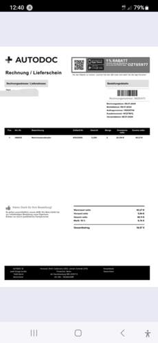

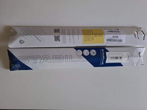

@ Portimao bezüglich der Haubendämpfer, meine sind Anfang 2025 auch fällig. War der Einbau schwierig oder ist das von einem höchstens mittelmäßig begabten Schrauber machbar?
Habe mal bei Leebmann geschaut, "Gasfeder aktiv" 53 Euro pro Stück.
@telefonversand schrieb am 11. August 2024 um 10:56:34 Uhr:
ich sage es mal so: wer einen Eimer Wasser auskippen kann, kann auch die Haubendäpfer erneuern.
Arbeitszeit ca. 1 Minute.
Haube auf, Abdeckung durch einen Dreh des Verschlusses entriegeln und abnehmen. Passend lange Latte zwischen Haube und unten klemmen oder von zweiter Person die entsprechende Seite hoch halten lassen. Mit kleinerem Schraubendreher die Verriegelung am Kugelgelenk weit genug zurückhebeln und Dämpfer abhebeln.
Schön sauber abputzen, neue Dämpfer haben schon neues Fett einbaufertig drin.
Meine waren noch nicht einmal halb so teuer.
Portimao
