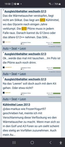

Was hat es denn nun genau mit dem G13 auf sich? Einerseits soll es laut der hier gezeigte Liste gut in Bezug auf Graugussmotoren sein, andererseits soll es sich wohl ungünstig zersetzen so das sich u.a. Wärmetauscher zusetzen. Habe das gerade (November) hinter mir. Was wäre eine gute Alternative? G12 / G12+ / G12++ / G12EVO oder .... ??????

Sorry sorry.... beu mir geht's um keinen Phaeton. Ich hatte das nur mal aufgeschnappt da es um Kühlmittel geht. Bei meinem Fzg. handelt es sich um einen Seat Leon 5f 2.0TDI Bj.15 mit G13 ab Werk drin.
Okay, aber für deinen Seat dürfte mit G13 als Kühlmittel ab Werk ja alles in Ordnung sein.
Wenn sich der Wärmetauscher bei deinem zugesetzt hat, muss es ja nicht am Kühlmittel gelegen haben.
Oder es wurde eine falsche Plörre eingefüllt.
Frage im Seat-Forum mal nach, ob es Probleme damit gibt/gab.
LG
Udo
Ich dächte mal gelesen zu haben das sich das Zeug mit der Zeit zersetzt bzw. sagte mir ein 'Bekannter' der bei Seat schraubt das sich im Ausgleichsbehälter wohl ein 'Säckchen' mit Silikat befindet welches sich wohl nach und nach zersetzt und somit das G13 ''verseucht''. Naja der Wärmetauscher ist gewechselt und seit dem funktioniert das heizen auch wieder top. Mal schauen wie lange....
Gruß Andy
Ach und danke für den Tip.....bin schnell fündig geworden......
