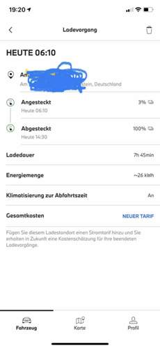

Ich kann da einstellen was ich will, sobald ich meine Wallbox anstecke zeigt er im Kombiinstrument max. 16A.
Ich verstehe das noch nicht so ganz...
Bei Einstellung 6A hab ich so geladen (ich kannte das Menü noch nicht). 16A sind 3,6kWh. Das war dann meiner Meinung nach mit 16A.
