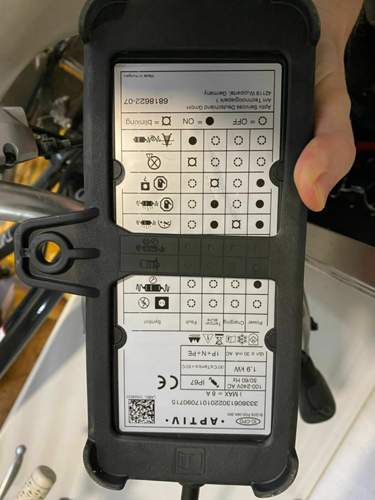

Ein junger gebrauchter von 12/20, aber CH! Vielleicht spielt das eine Rolle. Mache morgen mal ein Foto des Ladeziegels
Unserer wurde im Februar 2020 gebaut und hat noch den 10A Ziegel.
20211107
@mckuebler schrieb am 7. November 2021 um 13:13:21 Uhr:
Was heißt noch den 10A Ziegel? Der Ziegel kann nur 10A, egal ob alt oder aktuell.😉
Nope. Meiner kann nur 8A
Edit: Sorry, Bild auf dem Kopf
Kann es sein, dass dir der Verkäufer des jungen Gebrauchten hier einen 8A-Ziegel angedreht hat, der nicht im Original-Lieferumfang des X5 war?
Dem möchte ich jetzt mal nichts unterstellen, der gehört eher zur Gruppe der Verbrenner-Verfechter… Aber ja, kann auch sein, dass das in der Schweiz anders ist. Oder ist der Ladeziegel modellspezifisch?
