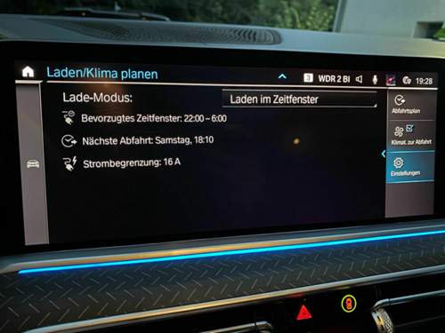

Übrigens finde ich es auch blöd, dass man für das Laden im Zeitfenster zwingend eine Abfahrtszeit braucht. Unter der Woche ist das ja okay, aber am heutigen Freitagabend weiß ich ja noch nicht, wann ich morgen genau Brötchen holen fahre. Dennoch soll er erst ab 22:00 laden, da ich einen Autostromtarif habe, bei welchem der Strom Mo-Fr von 6:00-22:00 Uhr deutlich teurer ist, als in der übrigen Zeit (also nachts und am Wochenende). Also muss ich freitags eine fiktive Abfahrtszeit für den Samstag einstellen, um erst ab 22:00 zu laden. Am Samstag und Sonntag hingegen kann ich ihn einfach mit „Sofort laden“ anschließen.
Nach meiner Erfahrung wird die Batterie ab präferiertem Zeitpunkt geladen sofern die Ladezeit bis zur definitiveren Abfahrtszeit reicht. Ich habe bei gleichem Niedertarifzeitfenster Mo-Fr 07:00 als Abfahrtszeit eingestellt. Samstag morgen um ca. 4Uhr ist der Wagen geladen, auch wenn die nächste Abfahrt erst am Mo 07:00 definiert ist.
Danke, das ist ein guter Tipp. Hatte bislang keine tägliche Zeit eingestellt, da ich nicht jeden Morgen zur gleichen Zeit fahre und daher immer am Vorabend die Zeit definiere. Aber natürlich kann ich es so machen, dass ich dafür einen Timer auf Mo-Fr stelle und dann nur die Zeit dazu am Vorabend jeweils anpasse! 😎 Dann kann ich freitags noch mit Zeitfenster laden und am Wochenende ist es ja sowieso egal, sodass ich dann „Sofort Laden“ wähle.
