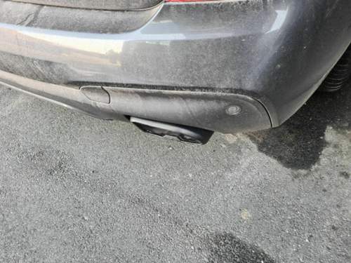

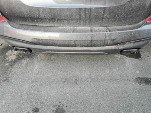

@touranbert, Das kann ich dir leider nicht genau beantworten, da ich keinen Vergleich zum "echten" habe. Wurde in einer BMW Werkstatt so verbaut.
Sorry für die schmutzigen Bilder, bei uns hat es Schnee!
20210107-135404-resized
20210107-135419-resized

Ein klein bisschen schon, siehe unseren, aber nicht wirklich störend. Ich finde es sehr sauber gemacht, da habe ich schon deutlich schlechteres gesehen.

Naaaa, des passt schon. Für 2500€ haben die ja nicht irgendwas da hingeschweißt. Denke das sind die Replika aus dem Zubehör mit den selben Maßen. Hatte den M40d jetzt knapp zwei Wochen und ich sehe auf deinen Bildern keinen Unterschied von hinten. Auch beim Original stehen Endblenden ab.
Ich find die Optik mega und wesentlich aggressiver als die runden Rohre. Da muss sich schon ein Profi unters Auto legen um von hinten einen Unterschied zu erkennen.
Ihr habt recht, atschis neue Bilder sehen deutlich aussagekräftiger aus und der genaue Blick auf das Hinterteil meines M40d zeigt es genauso. Das sah auf den anderen Bildern irgendwie weiter rausstehend aus.

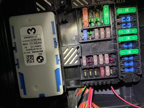

Hallo Tom,
Ich kann dir hier einen Tip geben der Funktioniert. Hab auch einen X3 30e und mich hat das auch extrem gestört. Die Klappe ist fast immer zu, außer unter voll Last.
Aber du kannst das ganz einfach lösen. Zuerst Auto starten dann mit Bimercode oder Carly App die Klappe öffnen und dann hinten im Kofferraum wären das Auto noch läuft die Sicherung F203 (ist eine 7,5) ziehen.
Fertig, es gibt keine Fehlermeldung oder sonstiges.
Dann bleibt sie offen stehen.
Aber nicht vergessen beim Service die Sicherung wieder rein zu machen ;-)
Lg
.jpg
Steht trotzdem im Fehlerspeicher. Wird dir deine Werkstatt dann schon mitteilen:-D

Hello Stussy82,
Könnte möglich sein, sollten sie mehr auslesen können als ich. Ich kann nur sagen wenn man mit BimmerLink bzw. Carly den Fehlerspeicher ausliest steht nichts drin bei mir.
Lg
