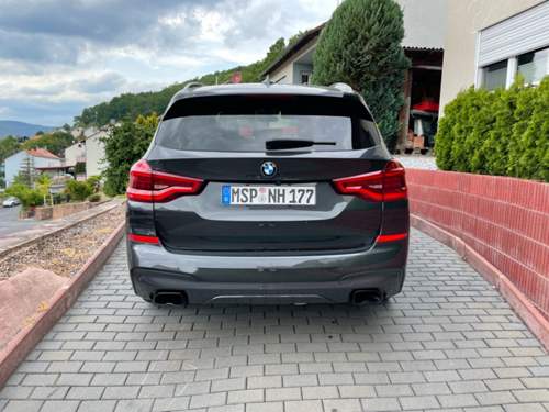

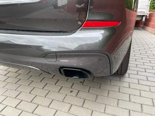

So, heute gibts bei mir auch endlich die M40d Endrohre an meinem 30d.
Kosten bis jetzt:
Endrohre (abgeschnitten am Endtopf vom M40d): 200€
Endrohrblenden komplett abschleifen und neu in Schwarz-Glanz pulvern da diese verkratzt waren: 20€
Diffusor von Leebman: 200€
Fahre dann heute Mittag zu einem in Foren bekannten User der Anlagen modifiziert bzw. sehr gut schweißen kann.
In Summe wird es mich wohl 550-650€ kosten, aber das ist mir Egal, mir gehts rein um die Optik 🙂
@nsh89 schrieb am 4. August 2022 um 08:09:50 Uhr:
Kosten bis jetzt:
Gibts schon ein Foto?
Jupp, gibt’s 🙂
Sieht halt aus wie ein M40.
Muss aber noch Justieren, entweder mit Auspuffgummis oder einer kleinen Unterlegscheibe. Bin aber super zufrieden mit dem Ergebnis und durch das neue pulvern der Blenden gibt’s auch nicht die Gefahr, dass der Lack abblättert.
Richtig fett, sieht echt aus wie ein M40.

Ich habe auf eBay Kleinanzeigen einen gebrauchten ESD gekauft und die Rohre am ESD abgeschnitten und anschließend dran schweißen lassen. Den originalen ESD vom M40 kann man nicht nutzen, da die Rohrführung anders ist.
TÜV technisch ist es verboten, so wie fast alles, aber das muss erstmal einer merken, da es originale Teile sind.
Bild von unten kann ich später mal machen.
