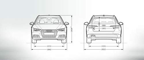

Jemand eine Empfehlung bzgl. Tieferlegungsfedern. Habe den g-tron beim :-) stehen sehen im Showroom und der war extrem weit oben. Ich war schockiert, wie man so etwas bauen kann. Klar, der ist neu und legt sich noch etwas, aber sicher nicht so viel das es nicht weiterhin wie ein Allroad aussieht.
Da wird nix gehen. Die Gastanks müssen X cm über dem Boden liegen und das wird da vermutlich wie bei allen CNGler schon an der Grenze sein. Würde mich stark wundern, wenn Audi da Platz verschenkt hätte bzw. das Auto künstlich hochgebockt hätte.
Gibt es dafür eine Vorschrift? Wäre echt interessant zu wissen. Würde erklären wieso es nur das Standard Fahrwerk gibt.
ECE R-110 ist da maßgeblich. Gibt es bei Google frei verfügbar. Ich meine, es wäre irgendwo bei den technischen Bestimmungen für die Tanks aufgeführt (wo auch die Anforderungen an die Befestigung definiert werden).
Hier ein Auszug:
17.4.3 Ist das Fahrzeug betriebsbereit, muss sich der Kraftstoffbehälter mindestens
200 mm über der Fahrbahnoberfläche befinden.
Ich muss nur irgendwie herausfinden wie tief der unterste Tank ist. Das kann doch nicht sein. Da hätte ich mir die 19 Zoll Felgen sparen können. Der sieht ja nachher total bescheiden aus.
EDIT:
Ich war etwas zu schnell. Genau einen Punkt weiter steht das:
17.4.3.1 Die Vorschriften in 17.4.3 gelten nicht, wenn der Behälter vorn und an den Seiten
ausreichend geschützt ist und kein Teil des Behälters niedriger als diese Schutzvorrichtung
liegt.
Dann habe ich nach Bilder gesucht mit dem Tankmodul. So wie es aussieht ist dieser ausreichend geschützt, denn er hängt min. an den 200 mm oder gar tiefer. Oben sind zwar Aussparungen vorhanden, von unten findet man keine Bilder.
Drückt mir die Daumen!
