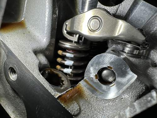

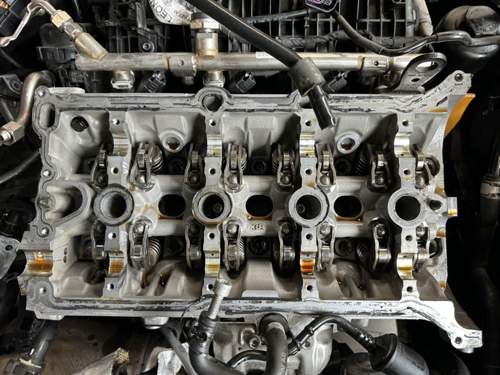

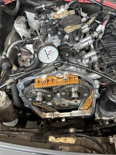

Muss man nicht! Was man braucht ist aber einen Kompressor. Was aufwendig ist, ist vorn den Stoßfänger und den Kühler abzumontieren. Danach Steuerkette raus und dann den Ventildeckel (aufpassen auf die Nockenwellen wegen der Kugel) runternehmen. Problem sind dabei der Ventildeckel der sich nur schwer lösen lässt wegen der Dichtmasse, die Zentralschraube am Schwingungsdämpfer und ich hasse den Schlauch am Ladeluftkühler, weil der will nur sehr schwer wieder drauf.
Der Rest ist einfach. Zylinder unter Druck setzen und mit dem Werkzeug Ventilfeder abnehmen. Dann Dichtung ziehen und Neue mit Gefühl (da hab ich auch das Werkzeug von VW) draufklopfen.
Wir tauschen auch gerade die Ventilschaftabdichtungen aus bzw. haben das schon erledigt. Sieben von acht waren komplett lose. 0,8L auf 1000 km Ölverbrauch. Es hilft ungemein, wenn man alle Anleitungen von Audi dafür hat. Allein schon wegen den Drehmomenten beim Anziehen diverser Schrauben und den Spezialwerkzeugen.
Die Arbeit sollte man definitiv nicht unterschätzen! Ich habe noch einen sehr erfahrenen KFZ Techniker dabei. Zum Teil muss man das echt zusammen machen, sonst ist das ein übles Gefummel beim Einbau der Halbschalen für die Fixierung der Ventilfedern. Wir verwenden nicht alle Spezialwerkzeuge, weil die z. T. nichts taugen...
Wir bauen heute dann wieder alles zusammen. Dabei tauschen wir auch noch ein paar andere Sachen aus. U. a. die Steuerkette, Führungsleisten der Steuerketten.
Hast du auch "Anpassung nach Bauteiletausch durchführen" gemacht?
Mein KM Stand ist 185tkm
OT beim Ausbau
Auslasseite unten
Ncht dort wo sie sein soll! WTF!

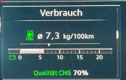

Ich brauch mal eure Hilfe. Im Cockpit auf der Ansicht Verbrauch wird ja die Qualität des Erdgases angezeigt. Ich habe H-Gas getankt und er zeigt mir eine Qualität von 70 % an. Wie sieht es bei euch aus?
Was habt ihr getankt, L oder H und welche Qualität wurde euch angezeigt?
Herzlichen Dank
Bei H 100 %
Bei L 90 %
die Start Stop Automatik beim gtron ist sehr empfindlich und zeigt Problem an noch bevor die als Fehlermeldung im Fehlerspeicher landen

@michael1304 schrieb am 3. August 2023 um 07:20:06 Uhr:
Bei H 100 %
Bei L 90 %
Danke. Dann weiß ich nun wieso das Erdgas an der Tanke so billig war.
Bei H-Gas Anzeige 100%, manchmal auch nur 90%, obwohl immer die gleiche Tanke. Ist aber Bio CNG. Vielleicht variiert die Qualität!?
Bei L-Gas (war bei uns die ersten 2 Jahre nur verfügbar) hatte ich immer 80%. 70% hat er mir noch nie angezeigt.
Danke auch für dein Feedback @FranziskaW
Ich versuche gerade herauszufinden woran das liegt. Kat und beide Lambdasonden sind neu. Darüber findet es die quali raus.
Liegt wohl doch nicht am der Tanke.
