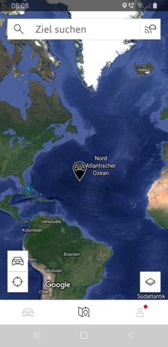

Hat schon mal jemand hier geparkt?
Screenshot-20220726-080817-myaudi
@Hans_L schrieb am 26. Juli 2022 um 13:34:17 Uhr:
warum sllten FL-Modelle mehr bezahlen?
Deren Benzintank ist ja noch kleiner
Also meiner scheint warum auch immer kombiniert 136g Ausstoß zu haben?
@Hans_L schrieb am 26. Juli 2022 um 13:37:18 Uhr:
Ja, bin da gerade in der weiteren Nähe. Habe hier allerdings nen Mietwagen. 5,6l mit 8Zylindern. Mal was Anderes.
