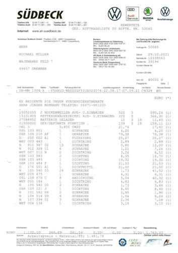

Ja es gibt eine verbesserte Version den Schaftdichtungen.
Ja es ist ein bekannter Fehler
Anbei die fast fertige Rechnung meines A5 gtrons
ist aber über Garantie abgewickelt worden, deshalb werden die Preise ähnlich wie bei Versicherungsschäden etwas höher angesetzt sein
Danach ging der Ölverbrauch auf Null zurück
PS: bei dem A4 gtron meiner Frau wurden im Rahmen eines Ventilfederwechsels (unrunder Motorlauf und Zündaussetzer) anstandslos gleich die Schaftdichtungen mit erneuert obwohl er noch unter 0,5 Liter Öl auf 1000km verbrauchte
Scan20220131203120
Ob die Dichtungen aber wirklich besser sind, das kann man ja erst nach Jahren und Kilometern der Nutzung wirklich definitiv sagen. Vorher bleibt es erstmal nur eine Behauptung des Herstellers.
Die Multitronic ist auch angeblich verbessert worden. Aber so richtig hat das trotzdem bis heute nicht geklappt.
