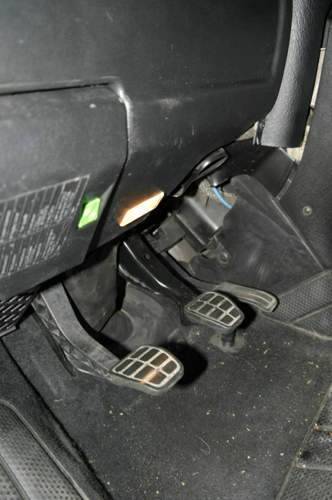

Ich habe mal 2 Fragen zur Fußraumbeleuchtung.
Ich habe mal bei Amazonas geguckt und verschiedene Varianten entdeckt. Als Stab ödet SMD / LED leisten oder sollche 4 eckigen klebepads.. was ist die beste, langlebigste und qualitativere Variante?
Und wo schließe ich sie von Fahrer & Beifahrerseite am besten an. Also von wo hohle ich mir quasi am günstigen den Strom her.. Zigarettenanzünder? Will nen Schalter zwischen setzen um sie Manuel ein und ausschalten zu können.

Ich habe mir damals für den Fiesta solche Lichtleisten geholt, die sind Biegsam und besitzen 32 LED in Blau und sind ca. 30cm lang...wo ich mich recht erinnere, die müßten noch irgendwo in der Garage hängen 😁
Das Licht im Himmel (das originale) wird ja über die Türkontakte eingeschaltet, da würde ich dann auch wieder dran gehen und das Licht im Himmel ersetzen.
Wenn ich meine Tür aufmache, bleibt das Licht leider aus und Ich muss bei Bedarf es Manuel einschalten. Woran kann das liegen ? Gruß Kevin
die tür ist masse geschaltet

Ich habe den Strom mit zusätzlichen Leitungen von der Beleuchtung der Lüftungsamaturen abgeklemmt. Hab aber keinen Schalter zwischen.

Also entweder steht der Schalter in falscher Position oder da ist etwas an der Einheit defekt.

Es funktioniert, Bin hinten an den Zigarettenanzünder gegangen 🙂
Ich bin über Lichtschalter und Türkontakt gegangen.
Hab ein entsprechendes RELAIS, dass die jeweiligen Stromquellen ansteuert um bei offener Tür voll zu leuchten und während der Fahrt entsprechend gedimmt dem Lichtschalter nach zu leuchten.
Ist sehr angenehm und verhält sich wie im Passat 3C / 3AA. Das Beste, es sind VAG Teile.
