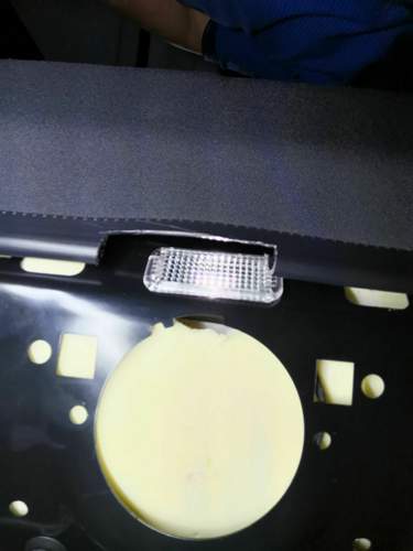

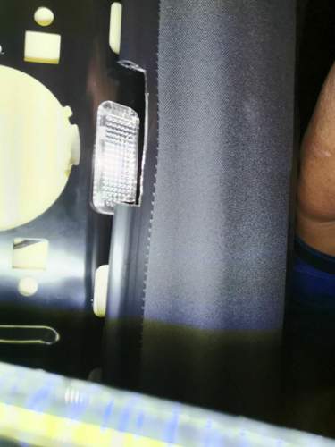

ich weiß nicht wie und wo der Adapter eingesetzt wird, leider kann man auf dem Bild die Unterseite des Sitzes nicht sehen. Dazu ein paar Bilder meiner Sitzunterseite. Ich muss zugeben, den Ausschnitt hätte ich sauberer ausführen können. Erfüllt aber seinen Zweck, der Sitzstoff ist trotzdem noch straff und der Einbausatz hat nur die Hälfte gekostet.
Sitzunterseite 1
Sitzunterseite 2
Sitzunterseite 3
Die Adapter habe ich, aber wie sollen die denn da montiert werden?

@mgmddorf schrieb am 25. September 2019 um 23:20:46 Uhr:
Danke für die Bilder.
Wie du, habe ich auch das Problem und kann mit den Adaptern nichts anfangen. Die Lampe selbst ist aber die gleiche, richtig?
Im Netz kursieren zwar Anwendungen für den Adapter, aber da sieht der Sitz anders aus.
Auch die von K-ELECTRONIC war erstaunt dass kein Loch vorhanden und haben dann den Adapter nachgeliefert. Nachdem ich nun das Loch gefunden habe, und es eher ohne Adapter besser möglich ist zu montiern (auch wenn es merkwürdig erscheint eine Lampe abzudecken). Habe ich denen da Problem nochmal geschildert und auch mit Fotos belegt.
Mal sehen was das wird.
Aber ausschneiden? Da muß ich noch mal drüber nachdenken.

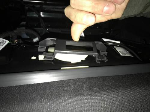

Die Adapter passen nur zu Sitzen, die Spannfederelemente (Drahtfedern) unter dem Polster haben, wie z. B. Im Seat Ateca. Die Adapter werden dort in die Federdrähte eingehängt. Für die Touransitze passen die nicht.

ich schreibe hier auch noch den aktuellen Stand für Leute mit dem gleiche Problem.
Ich habe mir bei K-Electronic den Nachrüstsatz für den hinteren Fußraum bestellt. Bei diesem werden auch die oben genannten Adapter mitgeliefert. Leider passen die mitgelieferten Adapter nicht zu dem Sitzgestell.
Bei K-Electronic war man verwundert und ich bekam Rückmeldung, dass VW wohl das Sitzgestell verändert hat (ich habe ein MJ 2019). In den früheren Jahren soll die Halterung wohl immer problemlos gepasst haben.
Ich habe die Beleuchtung also zurückgeschickt, weil ich ungern den Sitzbezug ausschneiden würden und mir der Aufwand zu groß ist, da selbst was zu basteln.
Anbei noch ein paar Fotos von dem Sitzgestellt und der nicht passenden Beleuchtung.

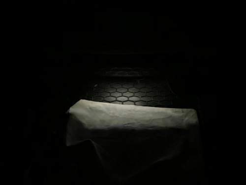

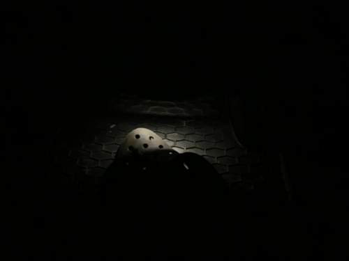

Hallo zusammen!
So, hatte mich nun entschieden Leuchten ohne Ausschneiden des Keder einzubauen.
Das rechteckige Loch war jan nun hinter dem Keder gefunden, und der Keder war leicht auszuklicken, und auch wieder einzusetzten.
Ergebnis ist widererwarten gar nicht so schlecht. Natürlich kein Flutlicht, eher Ambiente.
Bin jedenfalls zufrieden!
Habe mal versucht im dunklen das in Bilder rüberzubringen.
Ausleutung im dunklen gegen Fußmatte
Ausleuchtung mit weißem Gegenstand
Einbausituation

Ach so, die Adapter sind für die Egro Fit Sitze des Touran nicht erforderlich gewesen!
