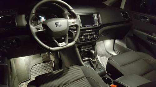

Es ist vollbracht! Gestern bin ich endlich mit der Fußraumbeleuchtung in meinem B7 fertig geworden. Etwas mit Hürden, aber es hjat geklappt! Danke nochmals an die Umbauseite von Alex, hat sehr viel geholfen! Separat werde ich noch meine Bilder (wie versprochen) mittels einer Anleitung ins Web stellen, aber muss erst die Zeit nehmen um eine gute Beschreibung anzufertigen.
Nun hätte ich eine Frage. Als ich gestern die Fußraumbel. eingebaut habe, war die Batterie für ca. 3h angehängt. Nun lässt sich dieser Fehlercode nicht löschen. Weiß jemand Abhilfe?

Blöde Frage .
Aber der hacken ist Gesetz in der MFA? Sonst leuchtet es nur bei Tür auf
Natürlich... eingeschaltet und auf 100%
Soll ich dir mal was sagen? Es funktioniert, aber man sollte den Lichtschalter auf Auto haben.
Hatte den auf 0 gestellt und Tagfahrlicht ausgeschalten, weil ich bei MCns auf'n Parkplatz im Auto mitn Kaffee sitze 😁
Man lernt nie aus... Sorry.
Danke für deine Hilfe und Zeit
:-))))) ach solche Dinge kenne ich zur Genüge.... beim nächsten mal weißt Du es ! Gerne ... Forum ist dazu da ....viel Spaß noch mit der Beleuchtung;-)
Trotzdem danke... :-)
Jetzt ärgere ich mich über die Helligkeit. Hatte mir es etwas heller vorgestellt

@cruisingpassat: das mit dem Navi code klingt komisch. der Code wird gespeichert (im Steuergerät - welches weiß ich jetzt nicht )und wenn die Zündung wieder an ist und der Wagen wird gestartet muss sich die Sperre selbstständig wieder aufheben. außer du tauscht Gerät und Auto. Batterie abklemmen ist immer gut außer man hat einen Pack voll Sicherungen... der Teufel schläft nicht und schon kommt man mit dem Plus bei der Masse an. ich mache auch 90% der nachrüstungen ohne abklemmen. ist jedem selber überlassen. in meinem Schrauberkoffer sind immer Sicherungen dabei :-))) viel Spaß mit der FRB
Es hat sich aber jetzt auch herausgestellt, dass die Batterie fast am ende ist Hängt vielleicht damit zusammen. Ich habe die normale Version mit den Led von Hypercolor ausgestattet.
Hallo zusammen, ich habe auf die fussraumbeleuchtung nachgerüstet und hat auch Tage lang funktioniert. Alles Codieren lassen und es war super. Jetzt habe ich am Wochenende die Türbeleuchtung ( Pfützenlich) eingebaut. Als ich mit allem fertig war, ist mir aufgefallen das die Fussraumbeleuchtung aus ist. Jetzt weiß ich nicht woran das liegt. Hatte wohl beim Einbau und anschließen der Türbeleuchtung hinter der Türverkleidung erst die beiden falschen Stecker vom Steuergerät abgezogen.
Brauche eure Hilfe
Gruß Thomas
Hat sich erledigt. Fehlerspeicher gelöscht und alles geht wieder
