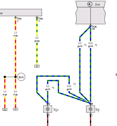

bin Umgestiegen auf VW und bin mit dieser Entscheidung froh. Möchte jetzt in meinem Passat B7 /3c BJ 08/14 2,0 TDI die FRB Nachrüsten. Ich habe schon so viel gelesen und habe einfach Angst was falsch zu machen. Kann mir vielleicht nochmal jemand sagen wo ich den Pluskabel von den Lampen anschließen muss. habe schon gelesen an dem BCM Pin 50.
1. was bedeutet BCM ?
2. kann ich den Stecker einfach so ohne weiteres abziehen ?
3. bekomme ich keine Fehlermeldung ?
Ich wäre echt froh wenn mir jemand helfen könnte, als neuer VW,ler
Vielen Dank an euch.
Thomas

Das BMC ist das Bordnetz Komfortsteuergerät, es befindet im Fußraum des Fahrers.
Du kannst den Stecker ohne Probleme vom BMC abziehen und den Pin für die FRB einpinnen.
Wenn die Batterie noch angeschlossen ist und Du den Stecker abziehst, sollten einige Fehlermeldungen abgelegt werden. Dies ist aber kein Problem, diese kann man im nachhinein wieder löschen. Eigentlich soll man zur Sicherheit die Batterie abklemmen, aber wo ich die FRB nachgerüstet habe, habe ich das nicht gemacht.
Nach erfolgreicher Installation der "Hardware", muss natürlich die FRB noch codiert werden, damit sie funktioniert bzw. sie eingestellt werden kann.
Mein Tipp, besorge Dir ein Vielzahn Bitsatz um die Sitze lösen zu können, somit konnte ich die Kabel "sauber" und leichter unter dem Teppich verlegen. Ich habe darauf geachtet, das ich die Kabel nicht quer unter dem Teppich verlegt habe, sondern das sie mit den vorhanden Kabeln "mitlaufen".

Hallo Andreas,
Danke für deine Antwort, kannst du mir vielleicht ein Bild von dem Stecker schicken? Ist denn pin 50 der richtige?
Gruß Thomas
Hey,
also Pin50 ist richtig, der Stecker ist der T52b/50.
Ich hoffe die Bilder helfen Dir weiter.
Andreas
BMC
Stromlaufplan
ich werde mein Glück versuchen, vielen Dank für deine Hilfe. Melde mich wenn der Einbau fertig ist.
