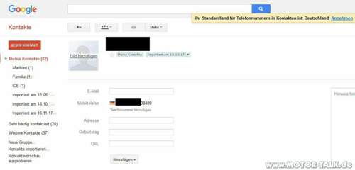

Im Telefonbuch „sauber“ hinterlegt, die Nummer ist nur einfach eingetragen, habe das auch noch mal auf der Gmail Webseite geprüft, siehe Screenshot.
Im Auto hingegen sehe ich zwei identische Einträge, zweimal das Handy-Icon und unter DETAILS die exakt gleiche Nummer.

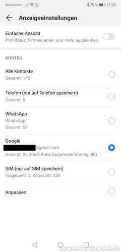

- Das Telefon scheint sauber, wir haben keine doppelte Buchführung, die Kontakte liegen nur auf Gmail, Telefonspeicher und SIM sind leer, siehe Screenshot.

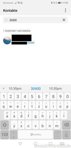

- Ich habe keine versteckten Einträge. Ich hatte die Anzeige auf ALLE EINTRÄGE stehen und habe die letzten Ziffern eines betroffenen Kandidaten gesucht, Ergbnis: 1 Eintrag, siehe Screenshot.
- Die Idee, dass die "WhatsApp Datenbank" was verdoppelt scheint nicht zu stimmen. Zumindest ein Eintrag hab ich im Kopf derWhatsApp nutzt (also unter den 57 WhatsApp Einträgen vorhanden ist aber nicht vom Fehler in der FSE betroffen ist.

Ich habe auf der SIM 2 verwaiste Kontakte, meine Mailbox und die Kundenhotline. Auf dem Handy habe ich „Gmail“ als Kontaktliste aktiv, die SIM Kontakte sehe ich nicht. Auf der FSE jedoch sind diese beiden Kontakte zu sehen. Ich vermute, es wird ALLES synchronisiert, unabhängig davon was ich im Handy eingeblendet habe.
Ich habe einige wenige Kontakte gespeichert in Gmail, die kein WhatsApp nutzen, vorrangig die Geschäftshandys unserer Firma. Auch wenn es wenige Kandidaten sind ist mir aufgefallen, dass kein einziger dieser Kontakte ohne Whatsapp betroffen ist.
Jedoch lässt sich Punkt 2) nicht vollständig umkehren. Auch wenn alle Kontakte ohne Whatsapp betroffen sind, ist bei den Kontakten mit WhatsApp nur ein Teil der Kontakte betroffen.Ein System kann ich hier aber nicht sehen, das verwirrt mich noch etwas.
Ich habe einige Kontakte frisch angelegt, sowohl über das Handy als auch über die Webseite. Dabei waren reale (fremde) Nummern die WhatsApp nutzen, denn ich sah sie in meiner WhatsApp Kontaktliste. Auch hier: Nur ein Teil ist betroffen, es ist kein System erkennbar (z.B. Anlage per Handy VS. Anlage per Webseite).
Da sich für mich ein Trend zu WhatsApp abzeichnete habe ich die App deinstalliert und siehe da: Ein perfektes, sauberes Telefonbuch auf der FSE, nicht ein doppelter Eintrag!
Offenbar zieht sich die FSE zu den Gmail-Kontakten noch einen gewissen Anteil der WhatsApp Kontakte zusätzlich rüber. Wieso es nur ein Teil ist weiß ich natürlich nicht.

Ich erkläre mir das laienhaft so:
Die Telefone haben im Telefonbuch eine Option wo man einstellen kann was man sehen will (Telefonspeicher, SIM, Gmail, etc.).
Beim Samsung gabs die Probleme nicht, daher wird das offenbar nur die Kontakte weiterleiten an die FSE die auch im Gerät sichtbar sind.
Das Huawei zeigt mir auf dem Handy selbst zwar brav meine Auswahl an, aber Weiterleitungstechnisch bügelt es eben alles rüber was es findet, was ja mal 0 Sinn macht. Wenn ich doch die Ansicht im Handy konfiguriere, wieso wird die dann nicht so auch für die FSE übernommen?
Die FSE kann nix dafür. Leider habe ich keine Möglichkeit zur Prüfung, würde aber wetten, dass sich das so in allen Autos darstellt, denn die werden alle nur das präsentieren was das Telefon schickt.
Nun ist halt die Frage, ob man auf dem Telefon da was dran drehen kann...
