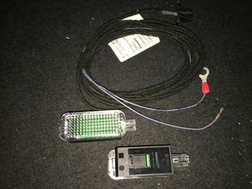

ja, hat auch schob51 auch vermutet, daher habe ich gestern den Strom gemessen. Da kommt kein Strom an, wenn der Motor nicht an ist. Daher denke ich dass es mit Halogenlampe auch nicht brennen wird.
Schon mal mit eingeschaltetem Licht probiert?
Themenstarteram 9. Juli 2016 um 9:45
Werden die lampen direkt geschlossen ? Also vom BCM direkt an die lampen oder hast du ein eigenes steuergerät zwischen BCM und lampen ?
Themenstarteram 9. Juli 2016 um 9:46
Pin 50 ist der 3. Von links
Themenstarteram 9. Juli 2016 um 9:48
Und die Sicherungen checken - kann nich schaden
ja, Lampen direkt am BCM. Sicherung werde ich gleich checken.
Themenstarteram 9. Juli 2016 um 16:36
Check dem pin zur Sicherheit auch gleich
so, komme gerade zurück.
Lichtschalte hat keine Wirkung auf die FRB. Pin ist richtig bei 50 (kann man sogar auf dem Stecker die 50 sehen). Sicherung sind auch alle in ok.
Wir haben auch die Codierung rausgenommen und anschließend noch mal codiert. Hat auch nichts gebracht.
VCDS spukt wieder die gleiche Fehlermeldung aus wie vorher erwähnt.
Folgende habe ich an den Lampen beobachtet: Wenn der Wagen gestartet wird, leuchten die Lampen nach ca 1 Sekunde, sie flackern leicht und kurz, dann ist aber das Licht ganz da.
Nach Ausschalten des Motors leuchten die Lampen für ca. 1-2 Minuten nach, gedimmt wie eingestellt.
Ich habe vergessen zu erwähnen, dass die Strommessung von gestern nicht 12V ergab sondern weniger. Ich denke, dass es an der Dimmeinstellung liegt, oder?
Achja, irgendwo unter 09 Zentralentechnik war zu sehen, dass die Ambientebeleuchtung nicht aktiviert war. Ist es so richtig? da die FRB zum Ambientepaket gehört, müsste da die Ambientebeleuchtung aktiviert werden?

Yieppieee, ich habe den Fehler behoben können!!!
Es lag daran, dass ich Masse vom Handschuhfachlicht abgezapft habe!
Ich habe gelesen, dass bei einem Forummitglieder das Licht geflackert hat, als er über Stromdieb das Massekabel am Handschuhfachlicht angeschlossen hat und das Flackern weg ging mit dem Löten des Kabels an das Massekabel am HSF. Dann habe ich erfahren, dass andere Forummitglieder, die auch bei Aliexpress das Set gekauft haben und nicht das Massekabel am Handschuhfachlicht angeschlossen haben, dass das Licht bei den einwandfrei funktioniert.
Daher habe ich eben einfach getestet und habe das Massekabel an die untere Schraube vom Sicherungskasten angeschlossen und sieh da: Es funktioniert!! Das Licht im Standby ist auf einmal viel heller und wenn ich den Motor starte, ist das Licht gedimmt, genau so wie ich will!
Daher mein Tipp: wenn Ihr LEDs habt, das Massekabel nicht umständlich an HSF Licht anschließen, sondern wie ich am Sicherungskasten.
Ich mich schon gefragt, warum das Masse Kabel bei dem Aliexpress Set so kurz ist. Es ist auch nicht dafür gedacht, am Handschuhfachlicht Masse abzugreifen!
Gruß, BB

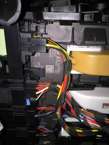

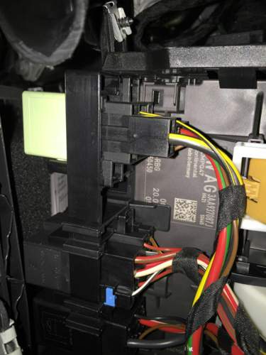

Hallo
Ich habe doch eine Frage,und zwar fahre ich einen VW CC Bj 2012 . Hab mir die FRB von fa Kufatec inkl passende verkabelung gekauft. Wo muss ich jetzt genau bei meinen Wagen die Pin einstecken bei StG. Hab im Anhang Paar Fotos gepostet von meinen Steuergerät. Irgendwie scheint anderer verbaut zu sein als bei Alex seiner Beschreibung. Vielen Dank nochmal.
P.S Übrigens tolle Beschreibung schob51 Danke
Img-7345-1
Img-7350-1
Img-7353-1
Den weißen Stecker
Vorher aber Batterie abklemmedu musst den kabelbinder lösen, die rastnasen eindrücken und die steckerhaube abziehen. Dann siehst du die Pond mit Nummern.
