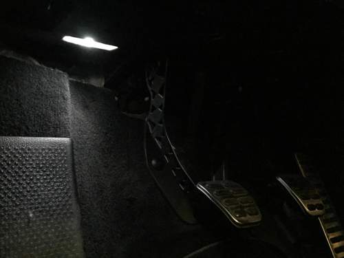

So es ist vollbracht es sieht gut aus . Hat sich auf jeden Fall gelohnt. Ich hab mir den Set von Kufatec inkl Kabeln bestellt hier muss nicht mehr umgepinnt werden egal ob LED oder normale Version, die Kabeln sind bereits richtig vorverlegt. Nochmals danke an schob51 war sehr große Hilfe dein Beitrag. Ich hab noch Paar Fotos hochgeladen vielleicht hilft es noch jemanden falls er oder sie die Teile von Kufatec auch verbauen wollen. Sind übrigens originale VW Teile.

Da ich die Fussraumbeleuchtung auch nachrüsten möchte die Frage, ob die Original Led Version hell wenug ist.
Wie ist die Lichtfarbe? Eher neutralweiss (4000 k) oder kaltweiss (6000 k), wie die LED Kennzeichenbeleuchtung?
Als alternative habe ich von original Audi Fußraumbeleuchtung gehört, die heller sei aber auch bei VW gehen soll.
Also ich finde die originale Led Beleuchtung von Audi zu dunkel aber das ist Geschmacksache! Die Lichtfarbe ist eher 6000k.
Ist denn die Beleuchtung gleichmäßig und nicht punktuell?
